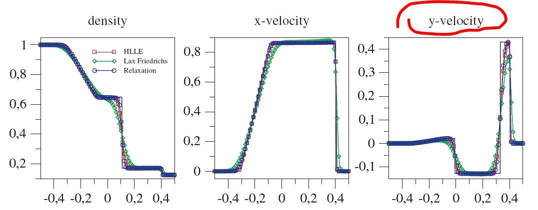

    激波管这面一般都是用欧拉方程求解。在欧拉方程中,假定速度分布遵循麦克斯韦分布。三维的欧拉方程为5个传输方程。但是也可以假定为高斯分布。如果假定高斯分布,3维情况下为10个传输方程。这方面更详细的可以参考我写的无痛苦NS方程笔记。
    下图是一个1维激波管。对于5矩欧拉方程,不存在y方向速度。但如果采用10矩方程求解,注意,即使是一维问题,其中也存在y方向的速度。同时,也需要2维算法。因为一维高斯分布degenerate为麦克斯韦分布。
    参考:B., Christophe. "Numerical approximations of the 10-moment Gaussian closure." Mathematics of computation 75.256 (2006): 1809-1831.

    其实一楼这个问题我还是有点没想明白。就是一个x方向的一维算例,出现了y方向的速度,应该如何理解..
