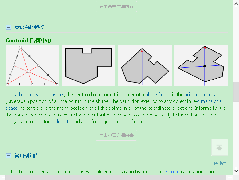

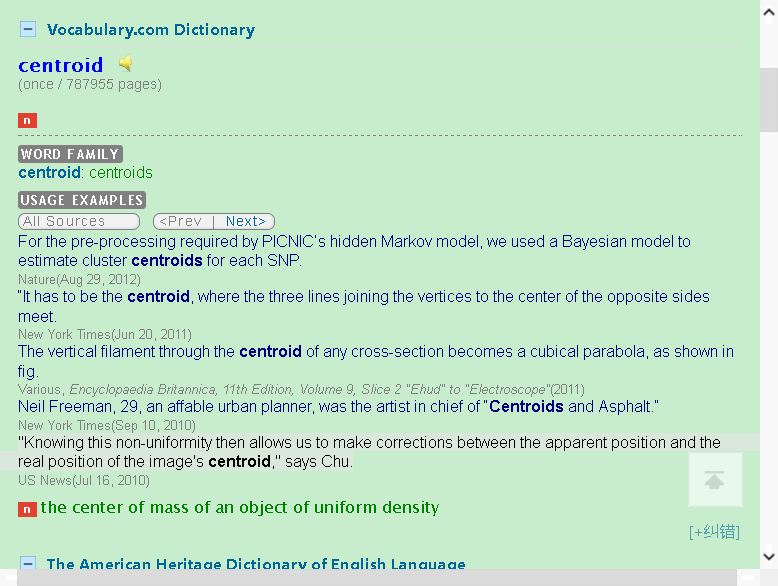

    Leon Zhao
    对比一下,感觉密度均匀情况下就是质心和形心吧,如果按照wiki说的,就是几何重心,下面词典里也给了一些使用的例子。微信截图_20210126111550.png 微信截图_20210126111606.png 微信截图_20210126111648.png 微信截图_20210126111726.png

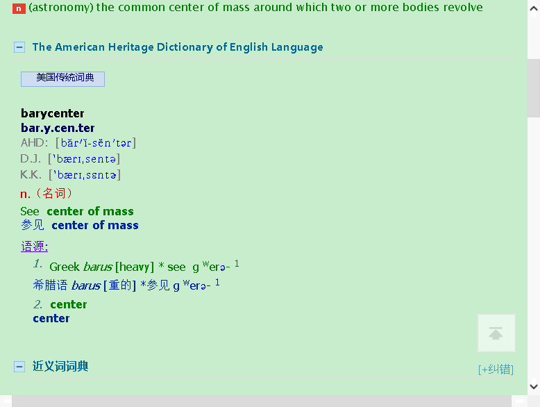

    质心?貌似常用的是center of mass,Barycenter多用于多质心系统,天文学?
    Leon Zhao
