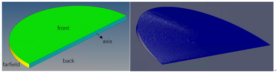

    想请问一下各位老师,使用compressibleInterFoam计算单气泡溃灭时,能量方程发散是因为什么原因呢?
    1、OpenFOAM版本:OpenFOAM v2006
    2、计算模型:二维轴对称模型
    3、边界条件:模型有四个边界,其中有两个是wedge边界,有一个是empty边界(对称轴),剩下的一个就是远场边界。对于远场边界,alpha:zeroGradient p_rgh:fixedFluxPressure U:noSlip
    上述边界中,速度边界是论文中给出的。其余边界尝试过使用totalPressure、inletOutlet、pressureInletOutletVelocity,对计算结果没有太大的影响。

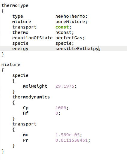

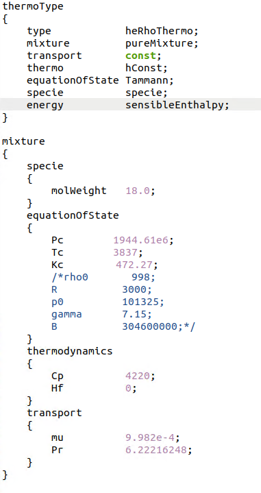

    4、热物理模型:气体采用理想气体模型,液体采用Tammann状态方程
    经过检验,液体采用perfectFluid状态方程同样会使得能量方程发散。
    5、初始条件:初始化气泡半径747微米,10Pa,293.15K。周围液相环境:101325Pa、293.15K。

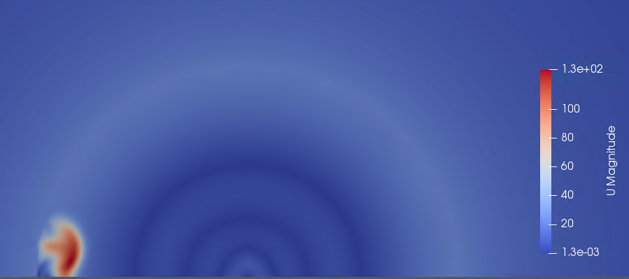

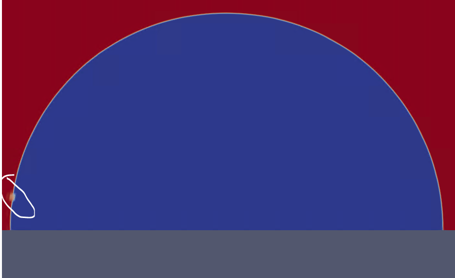

    以上就是主要的设置内容,仿真在计算到6.2e-5s时,能量方程突然发散,提示负温度。查看此时的云图发现如下现象:
    相分数图中边界模糊,且此部分压力场与速度场非常奇怪,出现这样的原因时网格的问题吗?
    6、以上仿真内容是尝试更改pMin参数得来的。pMin参数如果按照默认值1e4可以一直计算求解器不会崩溃,单结果与论文相去甚远。以上仿真是将pMin参数更改为10得到的结果,实在找不到原因是什么了,请各位老师帮忙指导一下!
