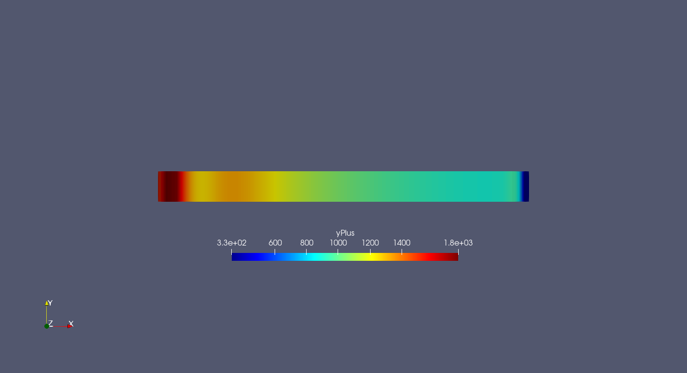

    #33
    @Samuel-Tu 你那个算例后来怎么样了,有进一步的改进吗?
    Samuel-Tu
    在 中回复了 xpqiu 最后由 编辑
    #34
    @xpqiu 后来改进了壁面网格尺寸,用了渐变加密。。保证y+的值在150内,结果还是跟文献不同。。我问了原作者同一个课题组的博士,他的结果和我类似。。但是对那篇文章也没有评价什么。。我只能怀疑当时原作者确实设置的不太合理了。。

    @Samuel-Tu
    嗯,好的。毕竟这个也没有实验数据可参考,也只能这样了。
