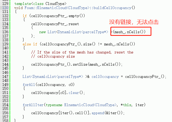

    各位朋友们好!
    我现在正在研究lagrangian库中的代码,参考网上的教程进行一些二次开发,其中有些设置流场初始值 或者 调用某些网格单元 中心、边长的代码自己不太懂。(例如: mesh_.nCells(), mesh_nCells().size()等)
    本着溯源的目的,目前自己采取的方法是在lagrangian库下面 调用搜索命令 grep -R 'mesh_.nCells() ./ 查找对应的文件,例如搜索到:
    ./intermediate/clouds/Templates/KinematicCloud/KinematicCloud.C
    然后在doxygen上查找对应文件的源代码(链接:https://cpp.openfoam.org/v3/a06411_source.html),
    可以发现KinematicCloud.C中mesh_.nCells()的位置 ,但在这里却没有对应的链接 来解释mesh_.nCells()的含义(见下图)
    请问我如何找到真正定义mesh_n.Cells() 的源文件的位置呢?我想查看一下nCells()函数的具体功能
    我感觉这个找mesh_n.Cells() 源代码的方法,也应该可以推广应用到查找网格单元的其他属性吧?(比如想查找单元中心的位置,单元的边长等等)

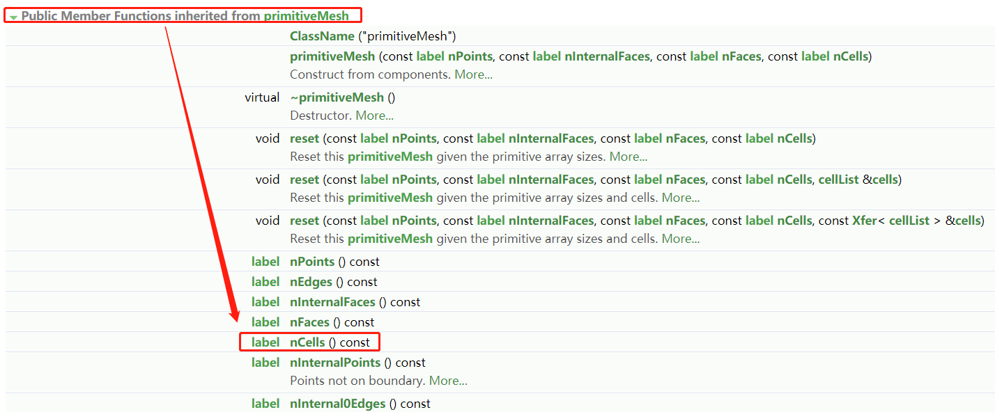

    @小考拉
    在这里: https://cpp.openfoam.org/v3/a01955.html
    mesh_ 只是一个对象的名字,所以你直接搜 mesh_.nCells() 就算能搜出来内容,也只是调用函数的地方,而不是定义函数的地方。你首先得需要知道 mesh_ 是哪个类的对象,比如,通常情况下 mesh_ 是对 fvMesh 的对象,所以你需要去搜的是 fvMesh 这个类的接口,然后,去找这个类及其父类们的成员函数,这样就能找到了。

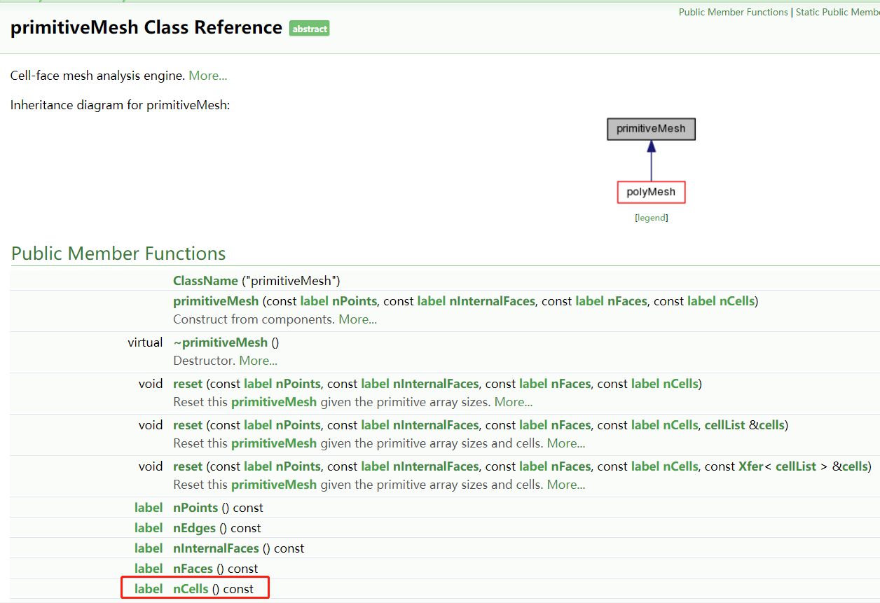

    根据邱老师的指点,我自己梳理了一下思路:
    1.找到对象mesh_的类fvMesh,fvMesh类具体介绍:https://cpp.openfoam.org/v3/a08664_source.html ,可以发现fvMesh类继承了primitiveMesh这个类,necll() 函数是在primitiveMesh类中定义的。
    2.查找primitiveMesh类,发现了成员函数nCell(),这样就可以在primitiveMesh.H文件、primitiveMeshI.H文件查看具体定义了
