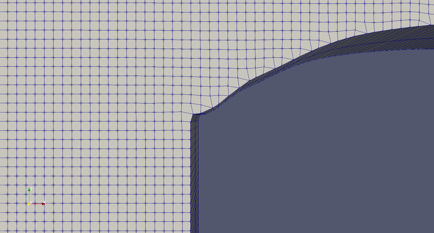

    下图是shm第二步snap后的图:
    感觉吻合的还可以的。

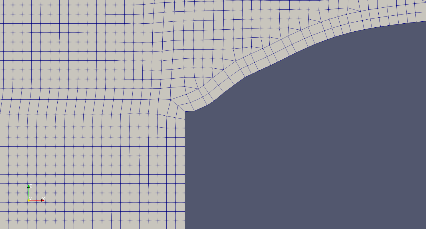

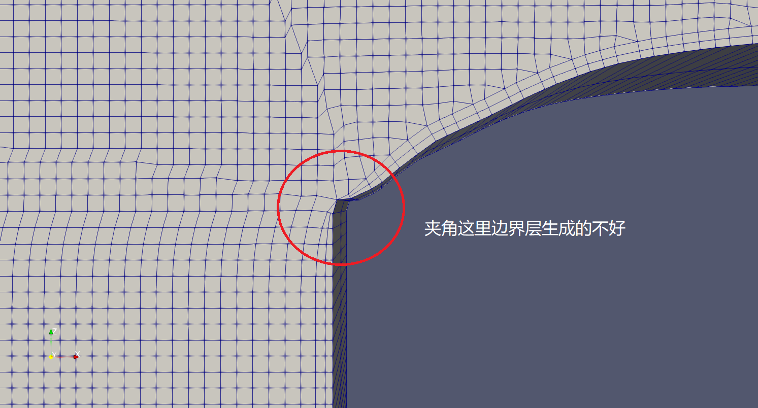

    然后加边界层后发现夹角处的边界层出了问题:
    我shm中对边界层的控制如下:

    大家有什么建议么?提高一下边界层的质量
    Samuel-Tu
    找到解决办法了,在addLayersControls里把featureAngle从60改成90就行

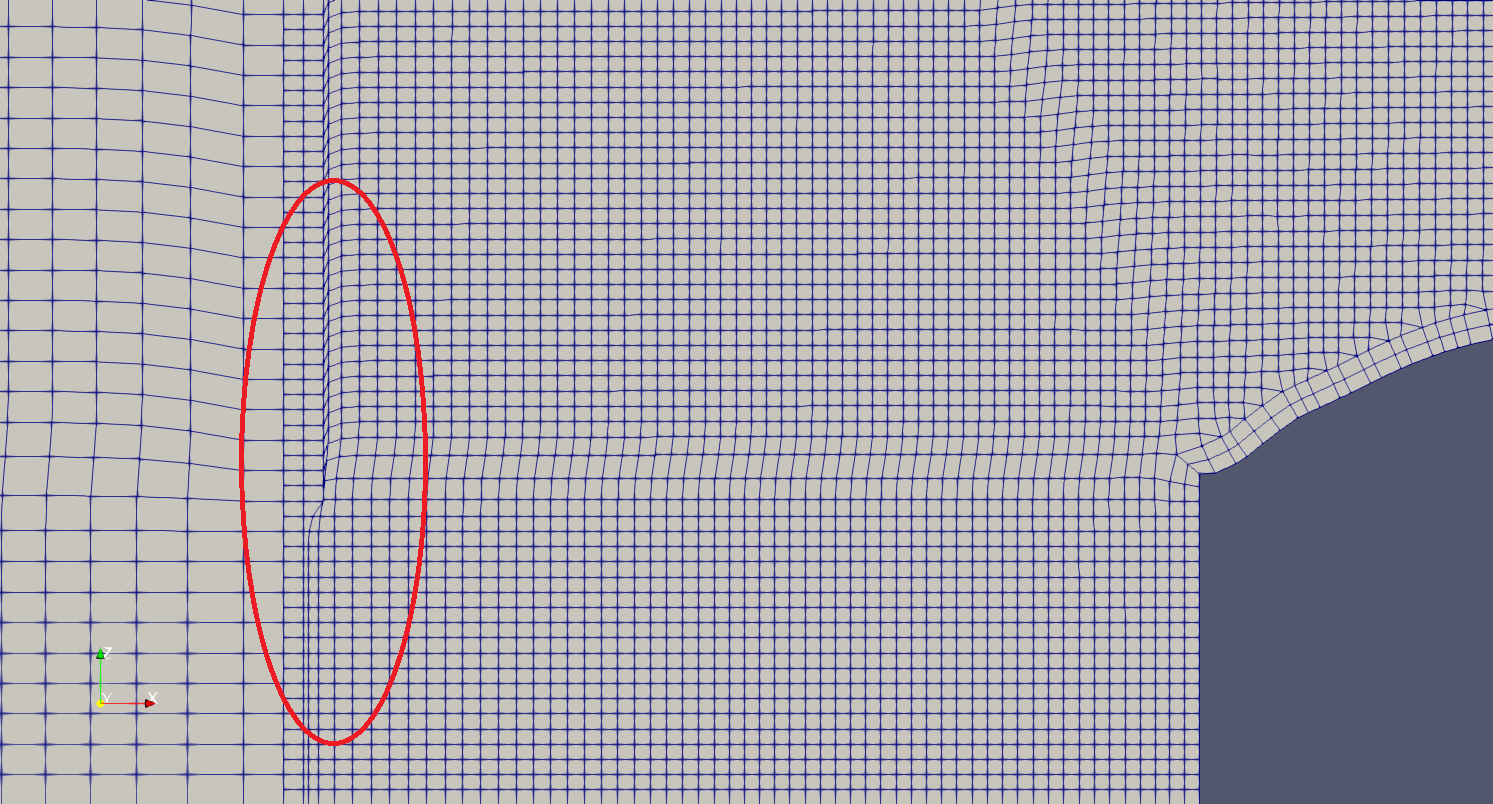

    Samuel-Tu
    修改后边角处边界层也加上了:
    但是在加密交界面网格很畸形:
    这是什么导致的呢?有没有改进办法

    @samuel-tu
    前辈好,请问交界面网格畸形的问题您是否解决了?我也遇到了类似的问题:135:
