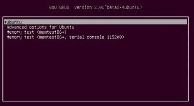

    ubuntu系统由于内部会自动进行linux kernel的更新,因此有的时候往往会发生系统某一天不能正常启动,表现就是开机后黑屏。这主要是因为ubuntu linux kernel在某一天自动进行了更新,但是独立显卡驱动不适配新的linux kernel导致。可以进行下述操作解决:
    1. 通过VGA端口连接显示器,在BIOS界面过去之后,持续点击ESC键,会出现下面的类似的图。

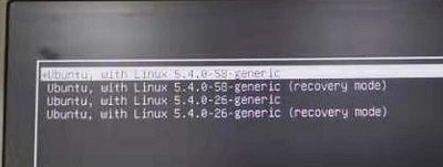

    2. 选择上面的第二个选项,会出现下面的图:
    3. 上图就是典型的出问题的系统。可以看见Ubuntu里面有两个linux内核,除了最下面的5.4.0-26,上面还有5.8.0-58,系统默认进5.8.0-58,但是这个与显卡驱动不匹配,因此会导致黑屏。用户需要选择第三个 5.4.0-26-generic,然后就可以进入系统。注意选择这个之后,就可以切换到HDMI/DP接口显示器了。
    4. 进入系统后,我们需要删除有问题的内核5.8.0-58,键入:
      sudo apt-get remove *5.8.0-*
      然后
      sudo update-grub
    5. 接下来我们禁用Kernel自动升级
      sudo apt-mark hold linux-image-generic linux-headers-generic
    这样以后就不会出问题了。
