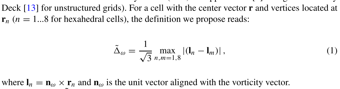

    我想在LESdeltas中植入个方程如下:

    关于涡量的引入有什么方法吗?以及我的循环方式可行吗?
    我尝试加入fvc.h文件,想通过对速度求curl,但目前仍然无法使用,怎样写才能使它正常工作呢?

    @cresendo shur2015年的一篇文献,An Enhanced V ersion of DES with Rapid Transition from RANS to LES in Separated Flows
