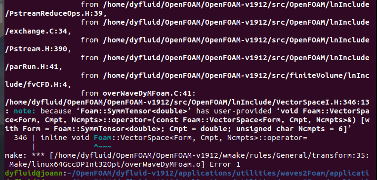

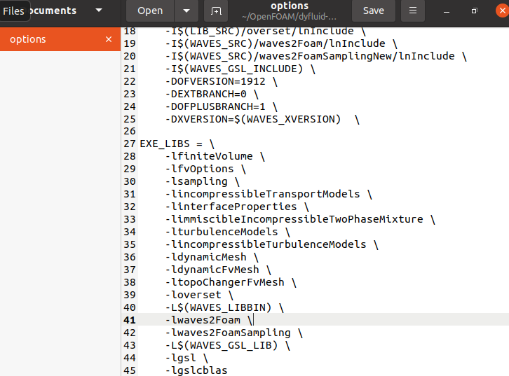

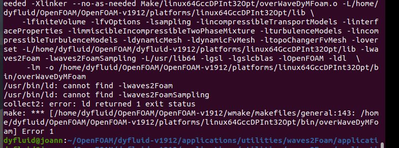

    如果库文件有了,编译求解器找不到,你看你求解器的Make/options里面,应该没指定库文件路径
    J 1 条回复 最后回复
  • J 离线
    J 离线
    Joann
    @李东岳 我检查了options,在make/options里有 -lwaves2Foam 和 -lwaves2FoamSampling
    Hello, CFD. Hello, OpenFOAM.
  • J 离线
    J 离线
    Joann
    编译貌似成功了,问题解决了,我先在waves2Foam里Allwclean,然后再Allwmake,之前我只是在solvers1912/overWaveDyMFoam里进行wmake,因为一直没有编译成功我就试试在整个waves2Foam里编译,然后等了一会编译结束没有看到有异常。

    @Joann @zwj 各位好,请问问题解决了吗,我在编译的过程中也出现了这种问题,在编译的过程中,提示我找不到/usr/bin/ld中的-lwaves2foam,请问我需要先正常编译waves2foam,然后再编译成overwavedymfoam吗?

    找不到-lwavefoam这样的提示
    我插一句,你这个是lib库就没编译好,不是求解器的事情。是库就没有编译好。
