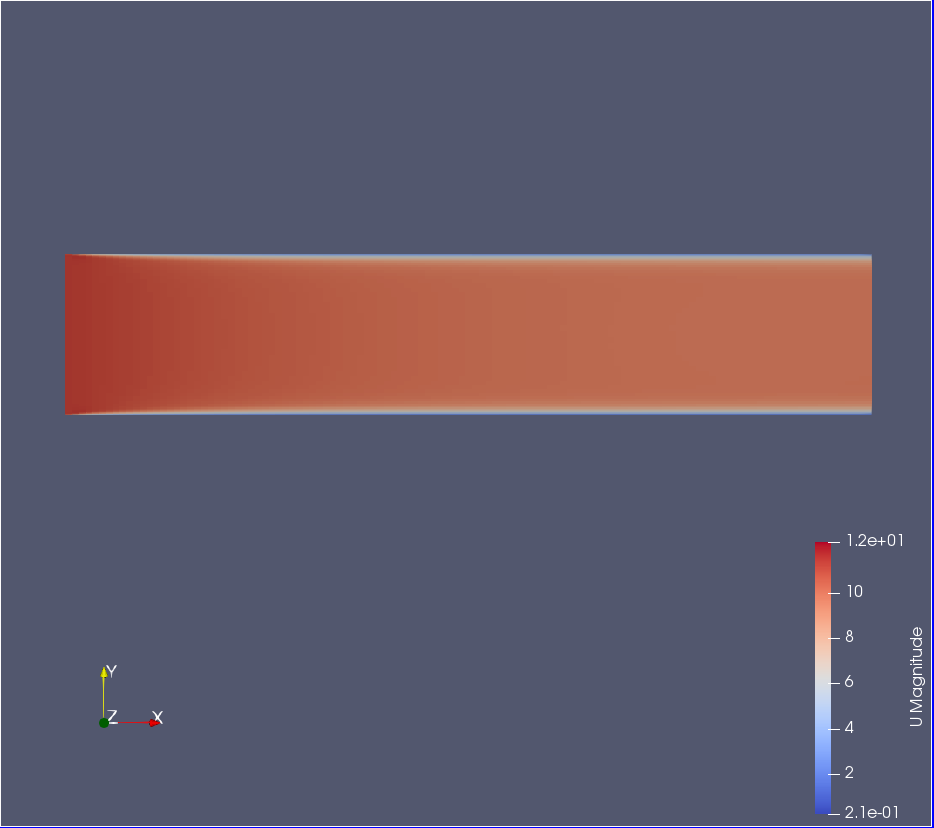

    做了个非常简单的槽道流,左边进右边出,如下图很简单

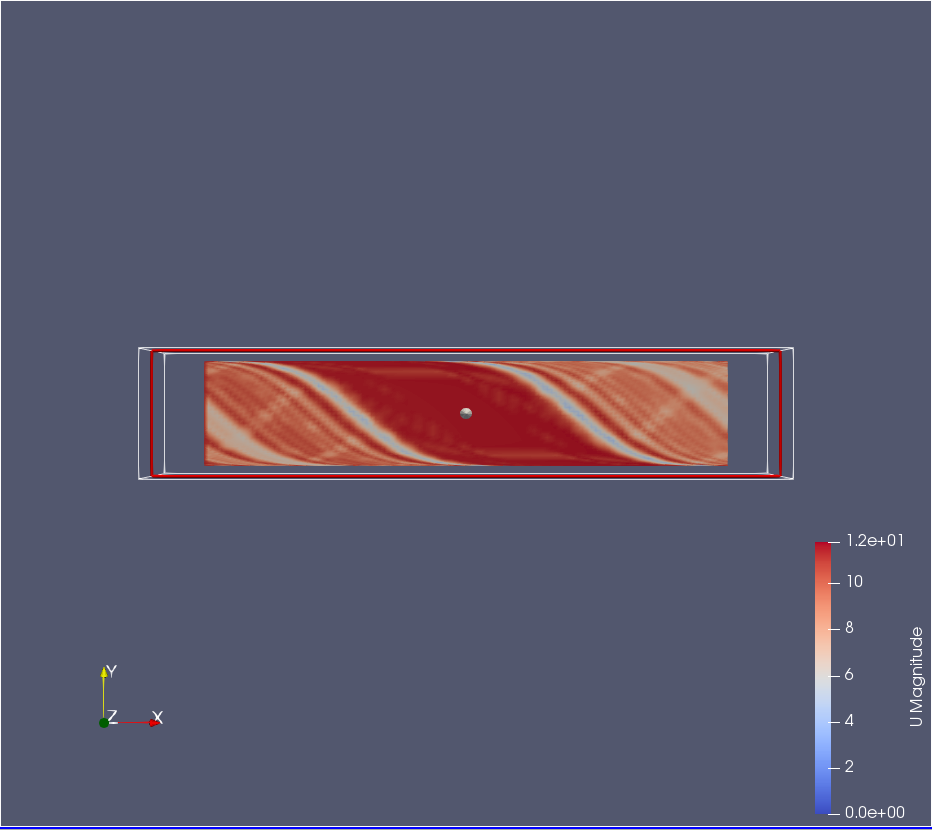

    之前忘了谁跟我说renumberMesh一下可以加快运算速度,于是我在renumber之后重新算了一下,本意是想看会快多少,意外发现结果都不对了
    结果还有点魔性,:143: 要是故意的可能还有点说法,这个就算了,就是提醒大家renumberMesh慎重使用

    经过室友的启发,发现是无意中误操作先decomposePar再renumber之后就会这样了

    @荷兰后腰阿贾克斯 请问一下,这个问题是怎么解决的呢?我也遇到了同样的问题

    @yu_tian 很简单,你在decomposPar 之前renumber, 然后把生成的网格复制到constant 中替换,再进行分块和并行计算。

    @winsway_zero 嗯嗯,我懂了,谢谢,renumberMesh是对网格的操作,setFields也要在renumberMesh之后操作,不然也会乱掉:146:
