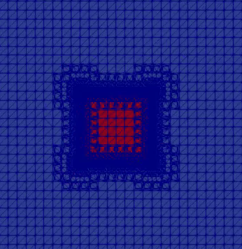

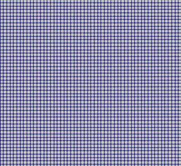

    划分背景网格时结构网格,但是加上自适应网格之后,网格出现了交错,有小伙伴知道这个问题出在哪里吗?微信图片_20210304090533.png微信图片_20210304090522.png

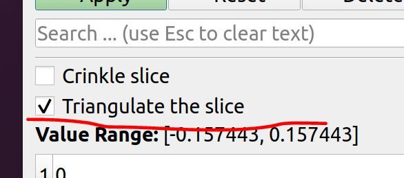

    paraview的显示问题。去面板那里取消勾选

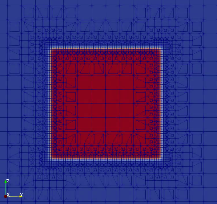

    这种网格状态是我dynamicMeshDict中参数设置的问题吗?

    问题已解决,勾选paraView中的“Use VYkPolyhedron”选项后交错就会消失
