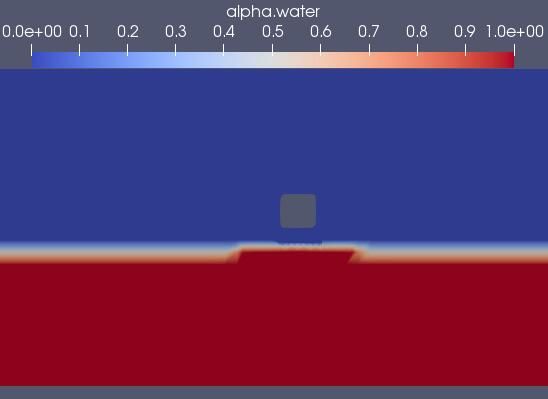

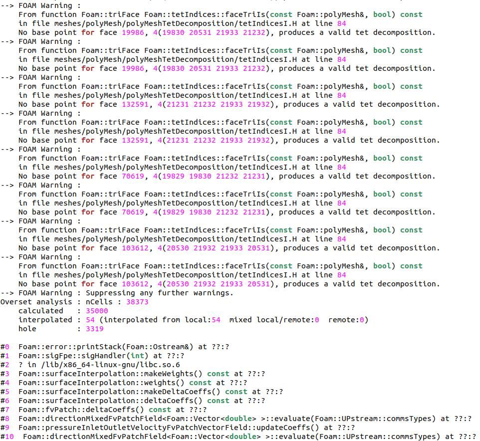

    有大佬帮我看看这个问题吗:chouchou:
  • 迟 离线
    迟 离线
    迟铁
    只是猜测不一定正确
    你先检查你背景网格和移动网格是否很准确的重叠好了,检查方法:paraview里的后处理检查zoneID(0为背景网格,1为移动网格)
    然后去重叠网格里看boundary力是否有oveset或者oversetPatch边界,没有就createPatch添加一个
    这些都ok就检查你的constant/dynamicMeshDict的dynamicFvMesh是不是dynamicOversetFvMesh,solver 应该是multiSolidBodyMotionSolver。
    这些都没问题你再看看你的6DoF是不是定义正确,还有可能就是你的alpha.water中的边界定义问题
    你都检查下吧
