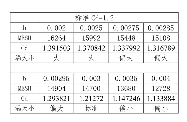

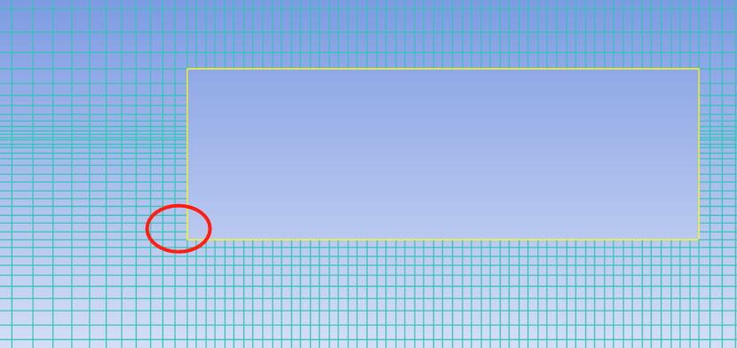

    目前在仿真一个钝提绕流的案例,在这个来流的阻碍面上(图1),它的网格尺度h越小(图2),计算的阻力跟实验值比偏大,当h值稍微大一点,阻力值和实验室相匹配,请教下各位,不是说网格越密越好吗,为什么会出现这种情况呢,非常感谢各位的解答:140:
    图1
    图2
    有数据的话贴一下数据
    Z 1 条回复 最后回复
    Zhoujq

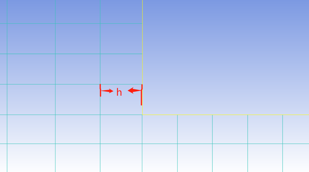

    老师,这里的h就是那个阻碍面的网格尺度,这里h的值是从小往大递增的过程,因为整个仿真的计算域是固定的,随着第一层网格尺度越来越大,我们选用1.2的比例递增,整体网格数随之逐渐降低;

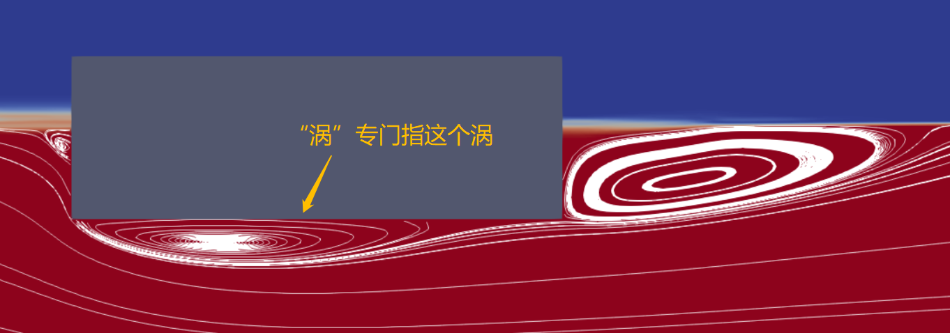

    这里涡的大小和阻力系数(Cd)是匹配的,水池实验的值给出的Cd=1.2,当我的Cd=1.21272时,这个涡和水池实验的尺度一样,而当h比较小时,例如 h=0.002时,Cd=1.39偏大,涡也是大的,不知道这是什么情况,需要怎么解释呢?

    我看你h越小,涡越大,但总不能一直变大。同时你的网格很少,才10000多,你弄到5万,10万,你看能达到一个跟网格分辨率无关的涡大小么
