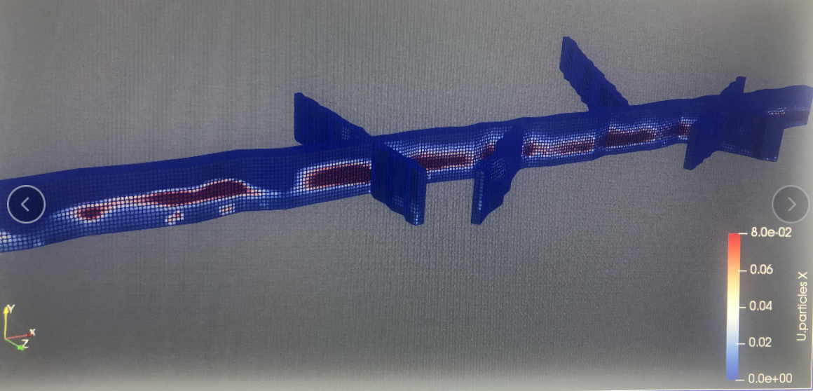

    请教各位前辈:
    我在计算固-液两相流运动时,希望先计算一个充分发育的液相(单相)流场,试着把固相的速度、相分数、颗粒温度以及固相湍流黏度都设为0,结果可以运算,但算出来固相速度场不为0(与液相很接近),不知道这是怎么回事:
    如果这种方法不行的话,如何获得一个单独发育的液相流场呢(单相模型的话prgh也无映射)?
    在此先谢谢大家的指点。

    @Zhy2022 欧拉欧拉模型就是这样的。本身存在多个动量方程,必须要求解。这个时候的速度是纯数值的。

    @Zhy2022 不 欧拉欧拉模型就是存在多个动量方程,即使没有固相,这个方程还是要解,就是大家都说的奇异问题。openFOAM是通过drag的形式装换为代数方程了。

    @bestucan 前辈,按照您的指点我试了一下,只计算单相的话可能得修改multiphaseEulerFoam求解器
    Zhy2022
    @李东岳 东岳老师,请问这个速度能不能从10-2下降到10-4或者-6?
