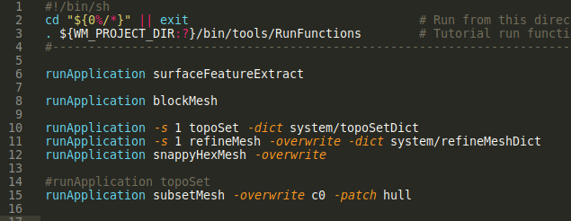

    在此贴出我的hull(相当于原案例中的floatingBody)的Allrun.pre:

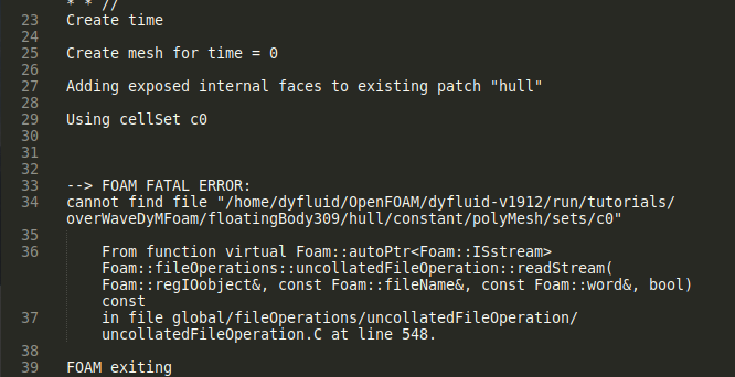

    以及subsetMesh的报错:

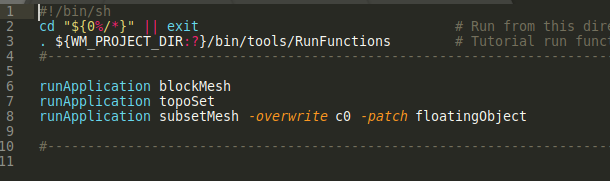

    顺便也贴一下原来案例中的floatingBody的run.pre:

    导入Hull模型、通过SHM生成网格,其实得到的是block内关于Hull的外流场网格,也就是SHM自动切掉了Hull内部部分,所以就不需要subsetMesh。

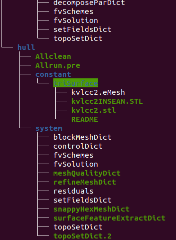

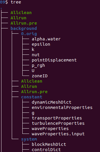

    @luofq-sysu 是的,我的hull是一个stl文件,算例设置是按照原来floatingBody来改的,文件结构如图,所以两套网格合并最重要的就是mergeMesh这一步是吗?
    Hello, CFD. Hello, OpenFOAM.
    luofq-sysu
    是的,mergeMesh将两套网格合并,教程文件incompressible/overSimpple/aeroFoil是导入stl文件生成重叠网格的,不过是二维的,还更麻烦一点。
