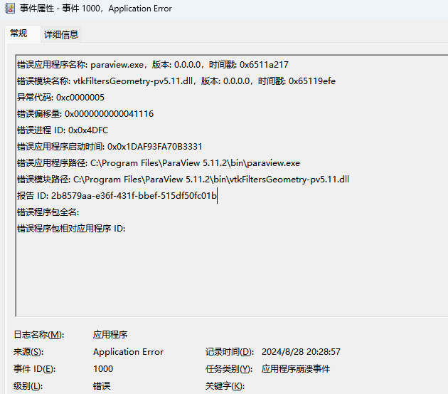

    老哥,麻烦问下你是在同一台电脑上内存加到256G搞定的吗?还是设备也变了呢?我在win11上paraview时不时也会遇到1600w网格算例打开切换时刻时候闪退,不确定是不是内存不够的原因。49af52ca-2cac-4013-a0c0-7ee3a4480213-image.png 我查了下异常代码: 0xc0000005是与内存访问冲突错误有关,但不一定直接是由内存不足引起,有点不知道怎么办了

    paraview闪退,如果没有独立显卡的话需要上独立显卡。跟内存没有关系。
    有独立显卡还闪退,才是内存的问题。

    嗯嗯,谢谢李老师
