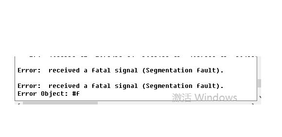

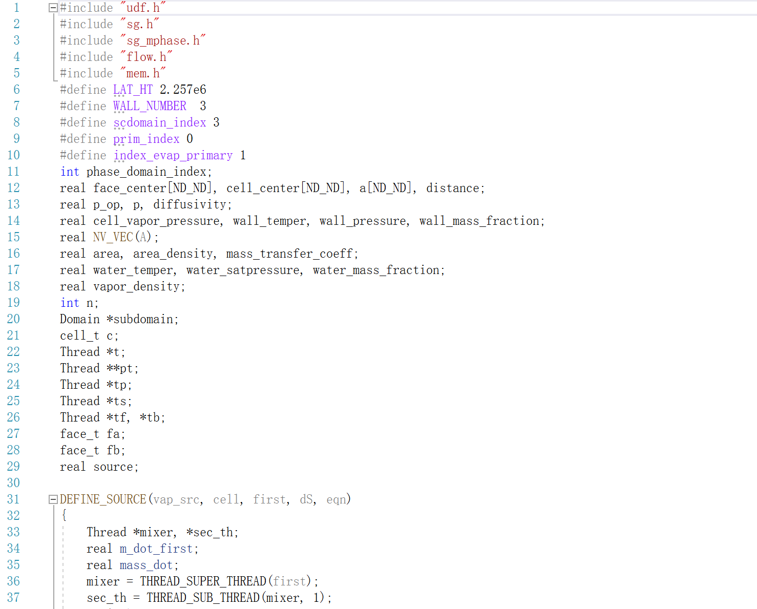

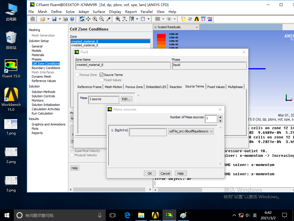

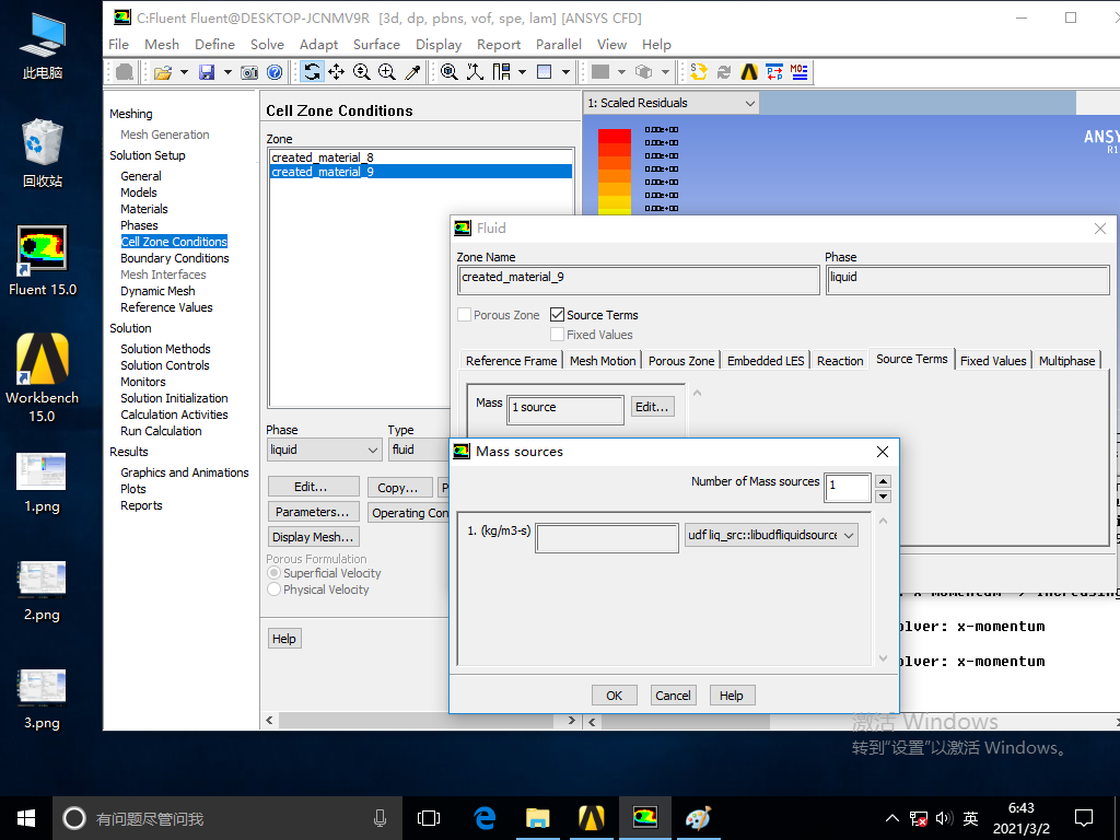

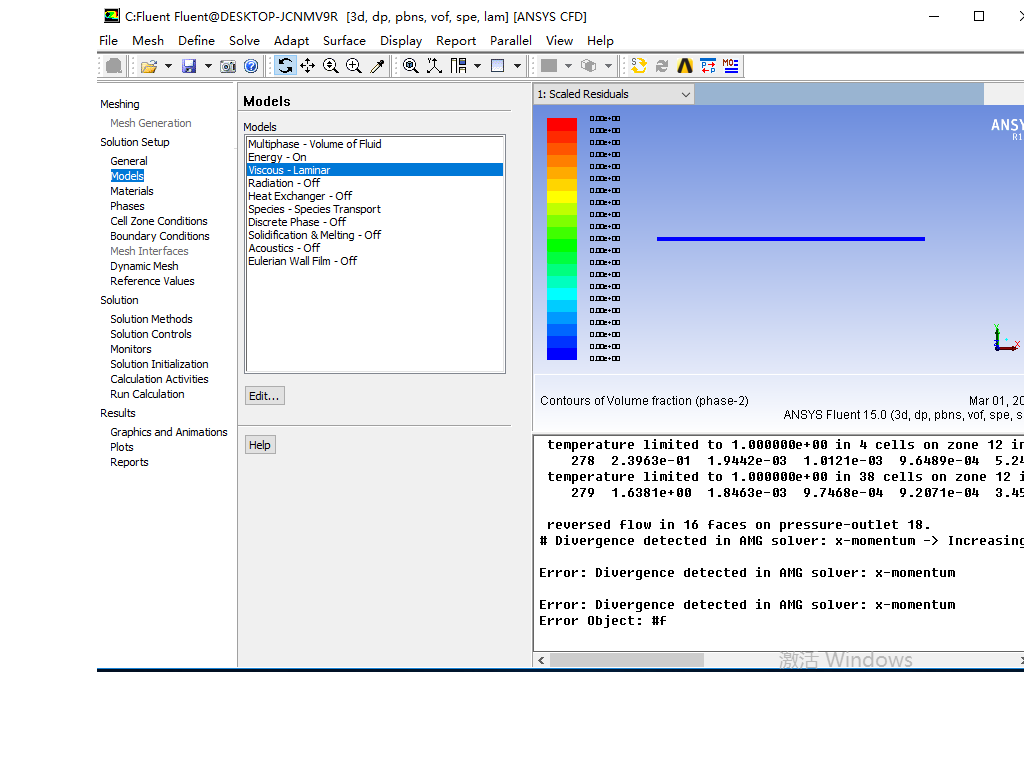

    能帮我看下问题么?初始化就卡住了,怀疑程序是不是程序是死循环QQ截图20210427165654.png 我参考的这篇文献
  • 中 离线
    中 离线
    中国石油大学研究生
    在 中回复了 Ding 最后由 编辑
    @Ding 你需要一句一句的看。
    具体方法是:从上至下把无关的先注释掉,一句一句往里加,每一次都用fluent进行编译、初始化、模拟,看是加入那一句之后才出现的问题,这样才能看出是哪里出现了问题。
    你这样单独看是很难发现问题的

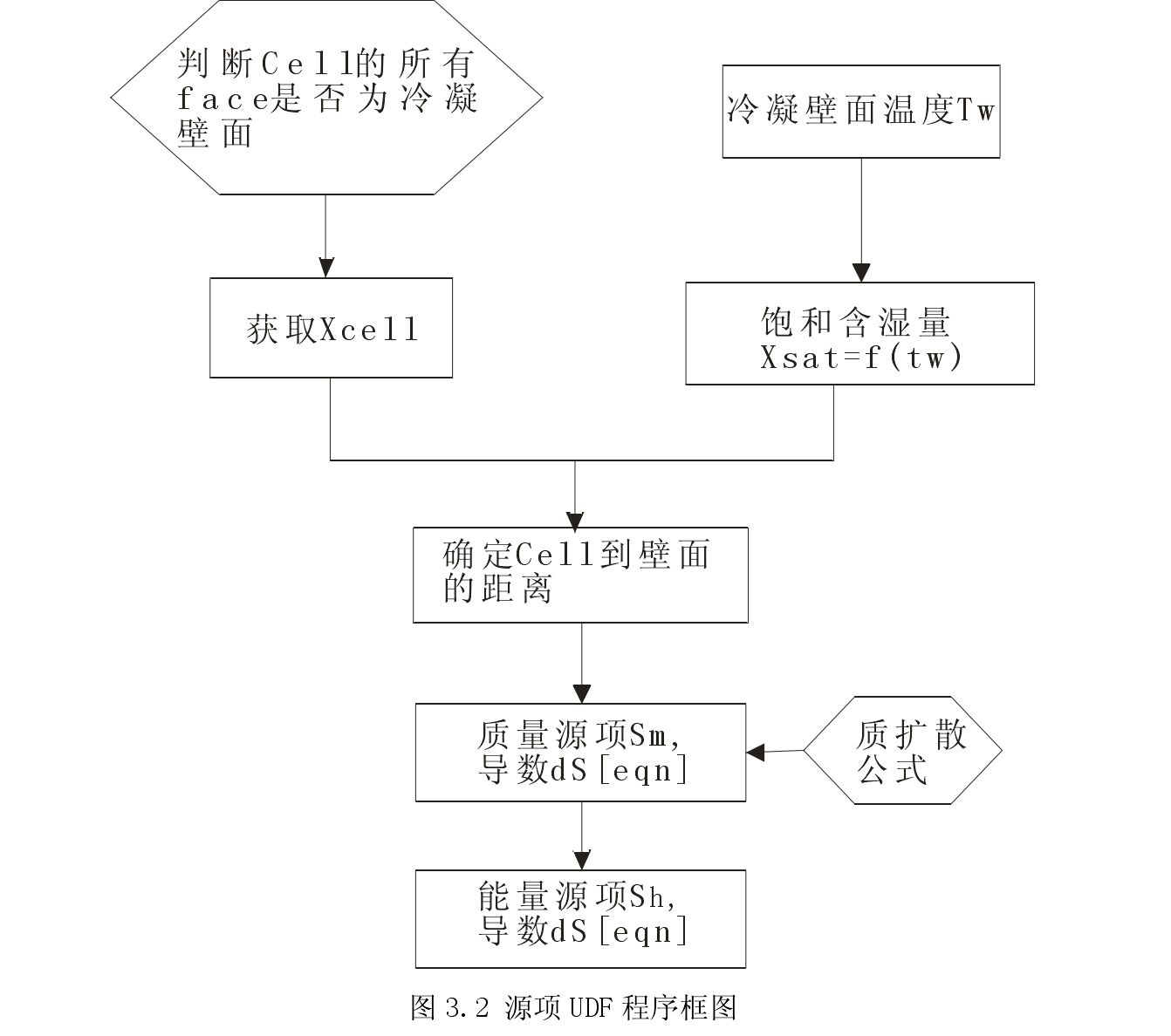

    在 中回复了 中国石油大学研究生 最后由 编辑
    @中国石油大学研究生

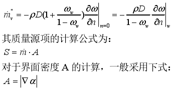

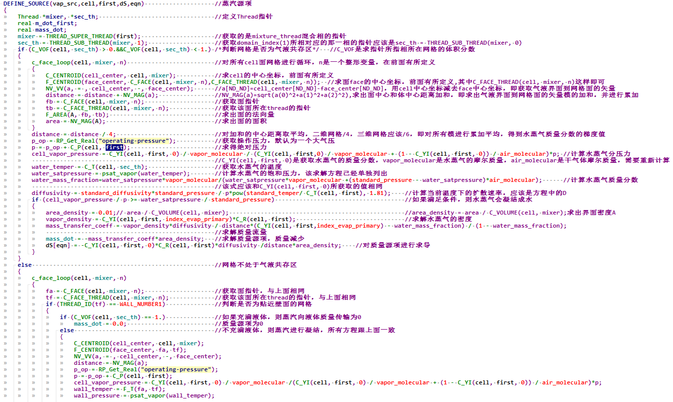

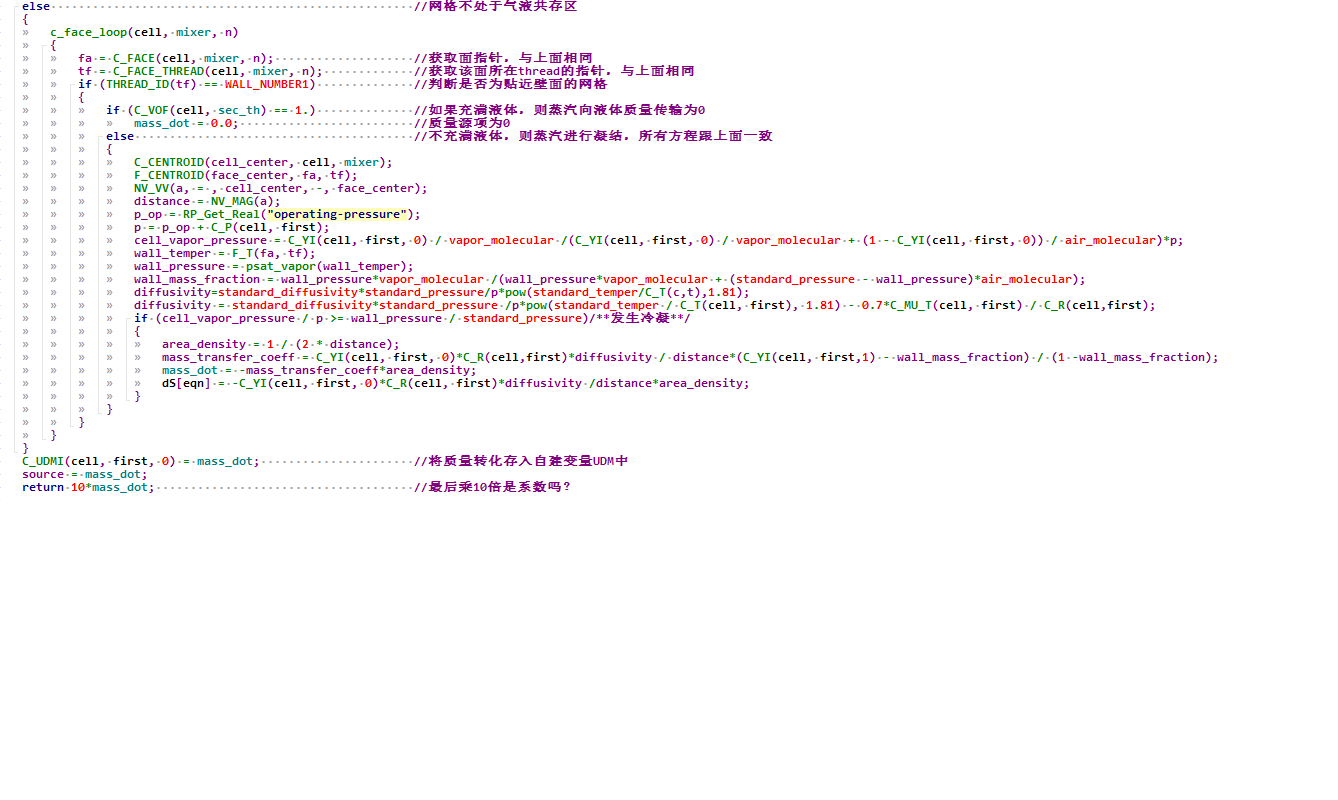

    您好,
    1.麻烦问一下您udf中的mass_transfer_coeff=vapor_densitydiffusivity/distance(C_YI(cell,first,0)- water_mass_fraction)/(1-water_mass_fraction);
    替代文字
    为什么/distance*(C_YI(cell,first,0)- water_mass_fraction)这一段能表示公式最后的偏导数?
    我的理解是您想把偏ω改为Δω,distance是否表示偏n?
    您udf中说water_mass_fraction应该和C_YI(cell,first,0)所获取的值相同,那么C_YI(cell,first,0)- water_mass_fraction是否结果为0,该如何理解?
    偏ω/偏n是否可以想办法写为相邻两网格的ω差/两网格的体心距离?
    2.我看一些文章里说上式的ρ应该是湿空气的密度,您udf里用的是水蒸气的密度,请问用哪一个密度更合理
    3.air_molecular应该是干空气气体摩尔质量,取28.9合适吗?
    4.最后乘10倍是系数吗?我看一些文章中是没有乘10的。
