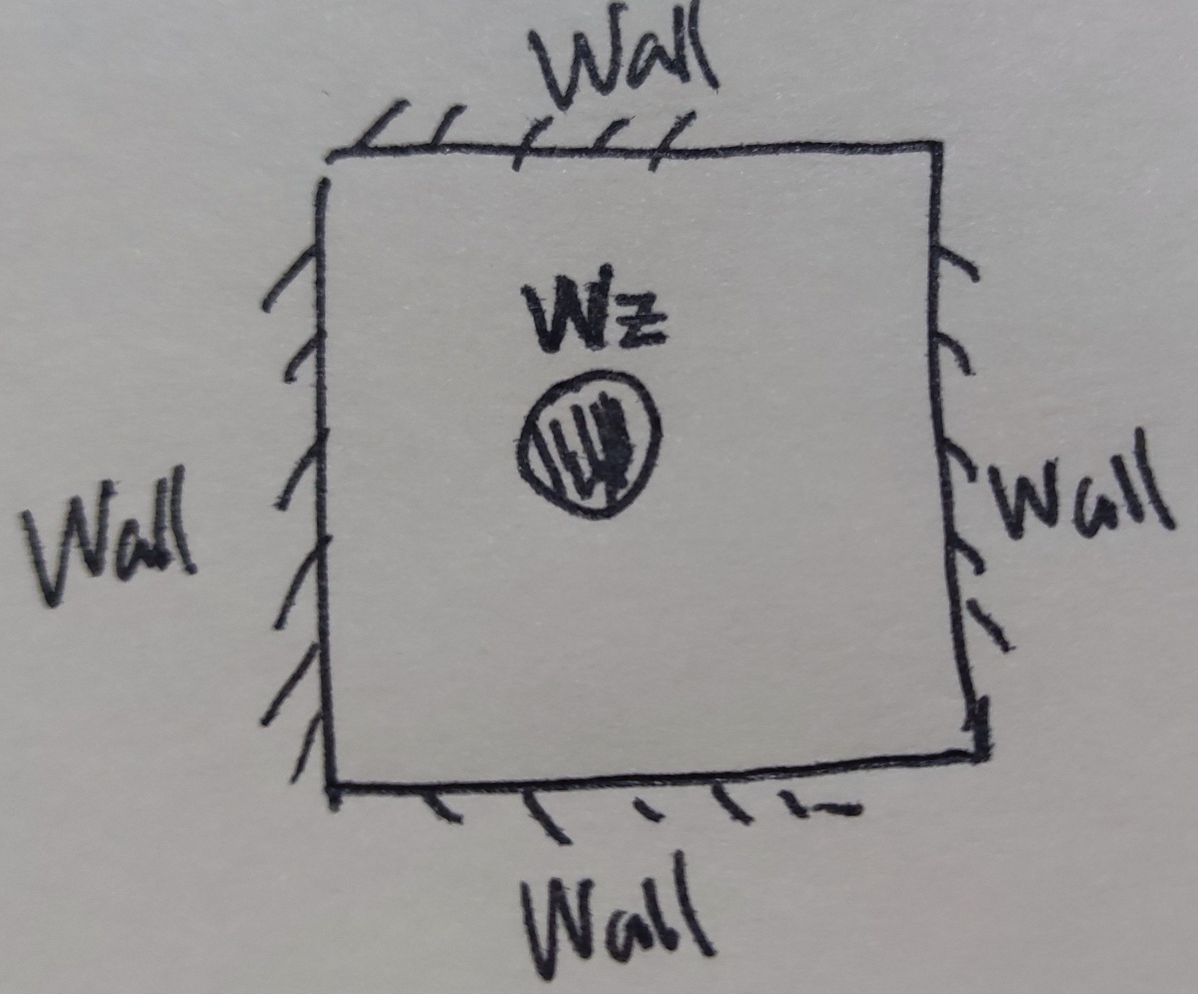

    二维计算域示意图如上图所示,请问大家在openFoam中能否指定计算域中的某一块区域的涡量为某一值吗?
    看起来很难理解。如果你要求速度的旋度为0,岂不是对速度有一个要求?无旋?感觉从算法上不复合物理。

    @李东岳 从另外一个思路来做,能不能指定内场中一区域的速度分布满足某一个函数关系式呢?
    在 中回复了 液固两相流 最后由 编辑
    @液固两相流 目前我能想到施加的速度函数就是$\nabla\cdot\bfU=0$.
