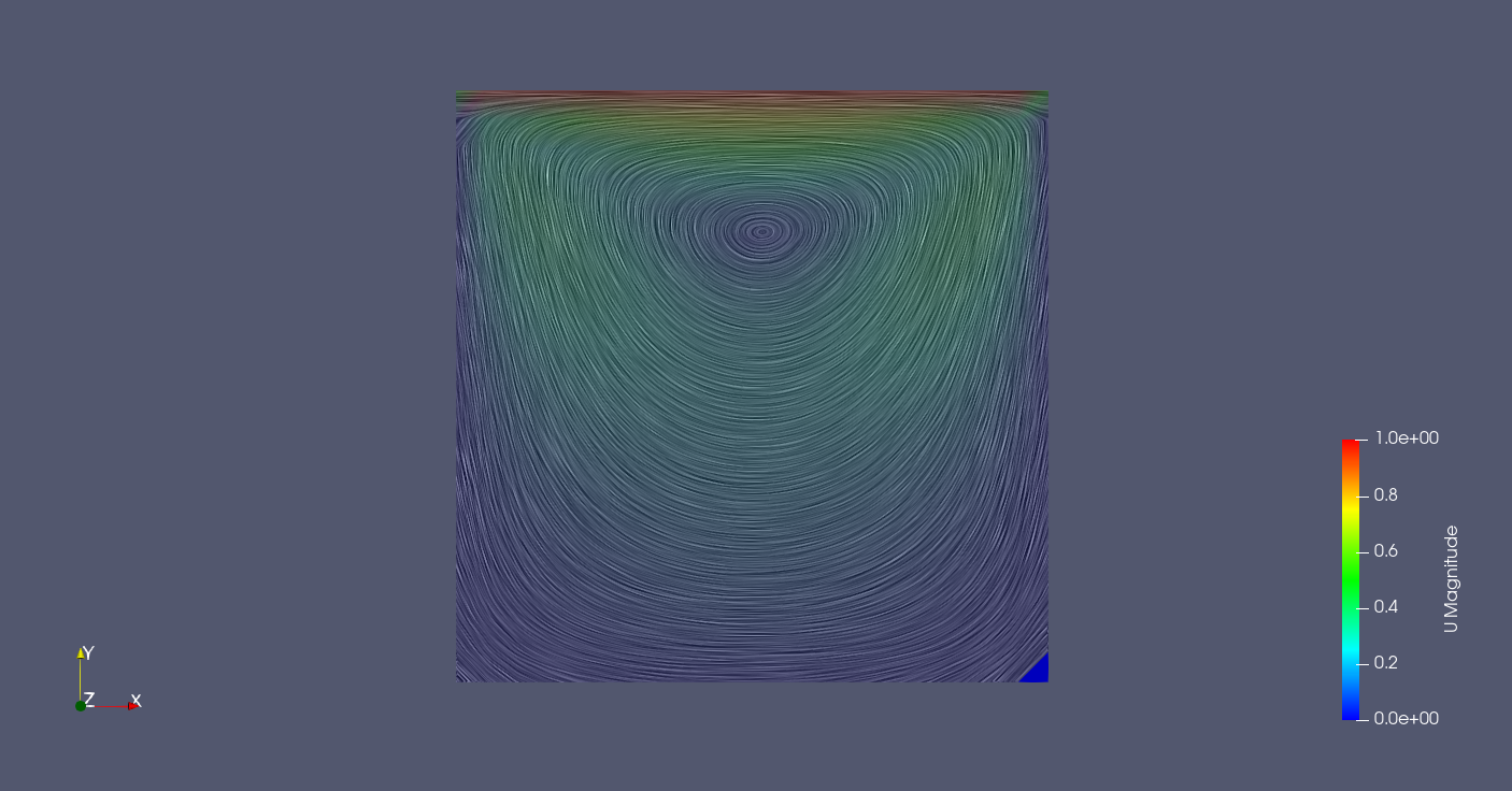

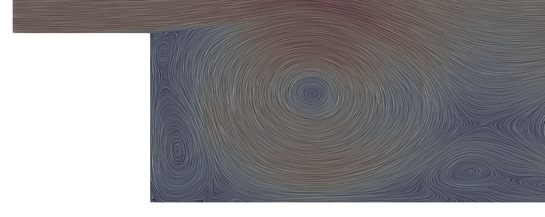

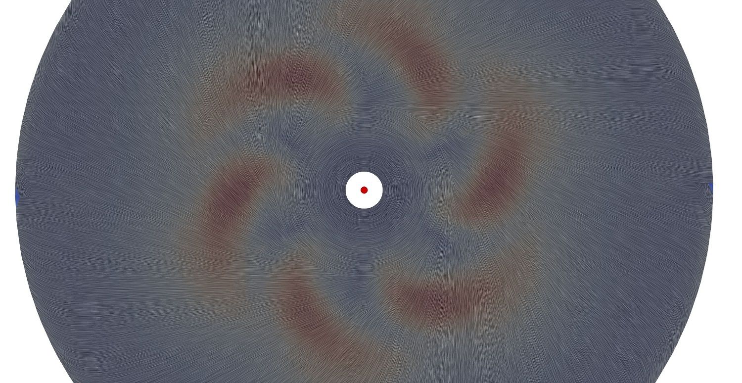

    @李东岳 哇,被老师翻拍了!其实都是实验室的前辈们教的好:chouchou:
    我觉得这个最大的优势就是方便美观,但是有时不放大视角还是不太清晰的
    在 中回复了 cresendo 最后由 编辑

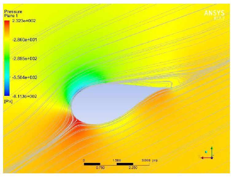

    @cresendo 挺好挺好 我喜欢 很像下面这种starcd的风格
    替代文字

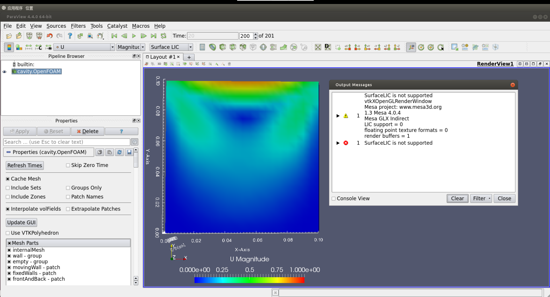

    @cresendo 微信截图_20210402163014.png 您好,我根据您提供的方法尝试了一下,发现会出错,提示surfaceLIC不支持,您是否有遇到过类似的问题,期待您的回复,谢谢!

    @calrel 需要显卡支持,如果是 N卡,linux 下面需要安装闭源驱动才行,至少以前是这样的,不知道最新的开源驱动,像Mesa是否支持 surfaceLIC 了。

    @xpqiu 好的,谢谢您,我去查看测试一下
    老夫很喜欢 :chouchou:
    @calrel 我这面用的windows虚拟机没问题
    calrel
    @李东岳 谢谢您的思路,我在window 版本的paraview中也成功实现,29414d99-702b-4b2e-bd9d-3234f19bc0fa-image.png

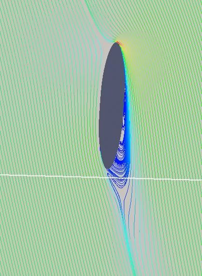

    这个surfaceLic的确很好用,感谢 @cresendo 的分享。不过只针对2D平面哈。针对3D复杂结构很难剖分出一个完整slice的case,用什么方法画流线比较好呢?:135:
    在 中回复了 Jacob Z 最后由 编辑
    @Jacob-Z 嗯,几何表面的流线非常酷炫,但3D结构的slice搞不出来

    @李东岳 谢谢李老师prompt的回复:140: 凹凸不平的3D几何怎么弄出好看的流线的确是个问题,希望有大神能分享经验吧,哈哈

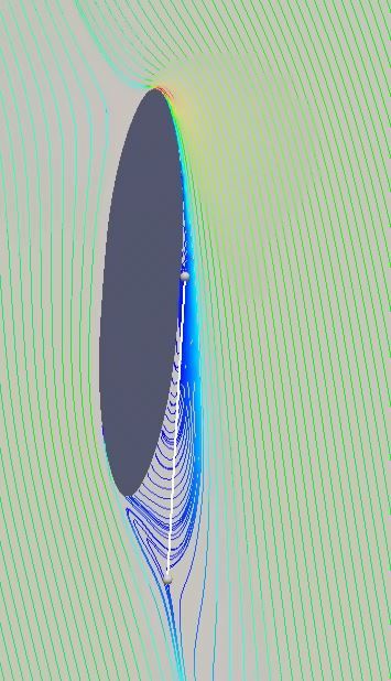

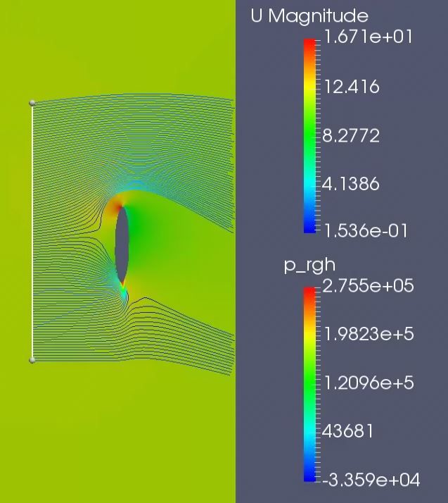

    凹凸不平的表面要做出流线可以参考这里,是关于机翼表面的流线的。如果想要流线更漂亮一点,可能需要结合surfaceLIC使用。
    但这是对于平动的表面,对于旋转的表面可能更复杂一些。不过如果只要方向的话,可以省略掉calculator那一步,这样的话就没有太大区别了。
    而且实际上这里的流线反映的是剪切应力的方向和大小,虽然对于刚体的表面,剪切应力的方向和相对流速的方向应该是一致的。但问题在于,我不确定在表面边界条件一致的情况下,剪切应力的大小是否和相对速度成正比,特别是在曲面上。
