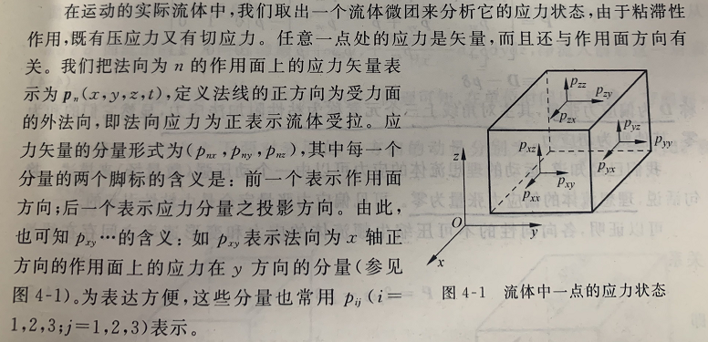

    第23页中,“其中的τ表示剪切应力,第一个下标表示作用于与某方向垂直的平面,第二个下标表示力的方向。”说反了吧,应该是“第一个下标表示力的方向,第二个下标表示作用于与某方向垂直的平面。”
    还有其后面一句话,“$τ_{yx}$表示作用于和y垂直的平面的剪切应力分量,其方向为x方向。”也需要修改

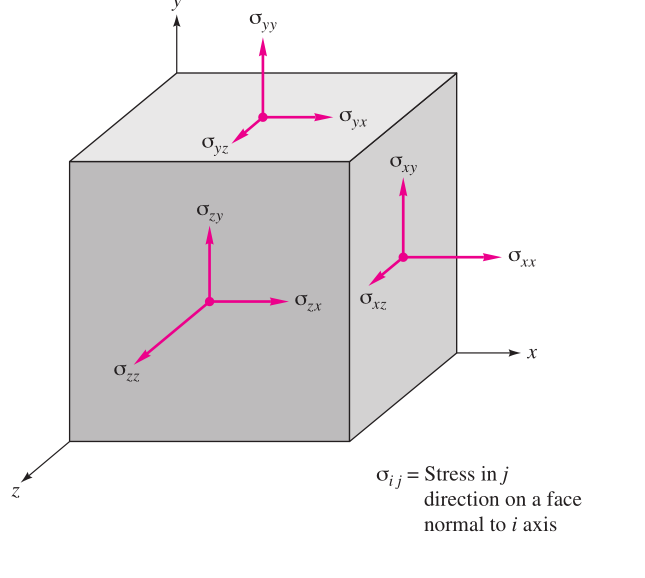

    Fu
    没错吧。。
    《Fluid Mechanics》 Frank M.White P239
    《工程流体力学》 李玉柱
    弹性力也是这么定义的

    @Fu 两个下标哪个表示哪个都可以,但是东岳老师书中好像没有对应上

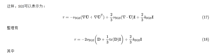

    方程(18)里面确定是D+1/3tr(D)吗?是不是应该是减号,因为我看OF里面的源代码给的是dev(D)

    @荷兰后腰阿贾克斯 你最好@李东岳 ,要不然不容易看见
