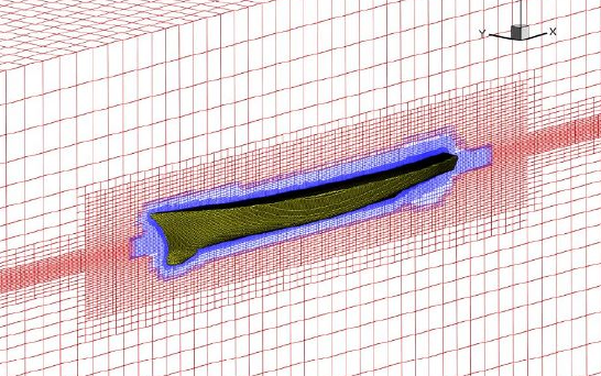

    大家好,看文献的时候看到这个图,蓝色网格是snappyHexMesh的网格,红色的是blockMesh的网格。怎么设置这两种分别用不用的颜色在paraview里显示?
    Hello, CFD. Hello, OpenFOAM.
    显示变量那里,选vtkblockcolors或者vtkcompositeindex都行,再设定颜色

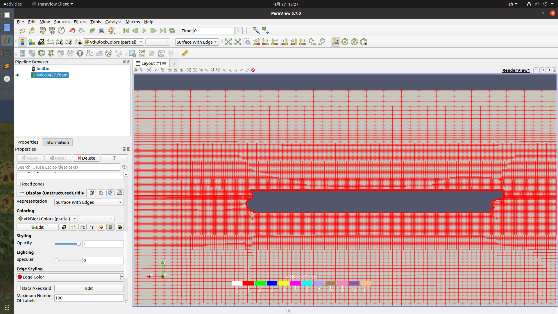

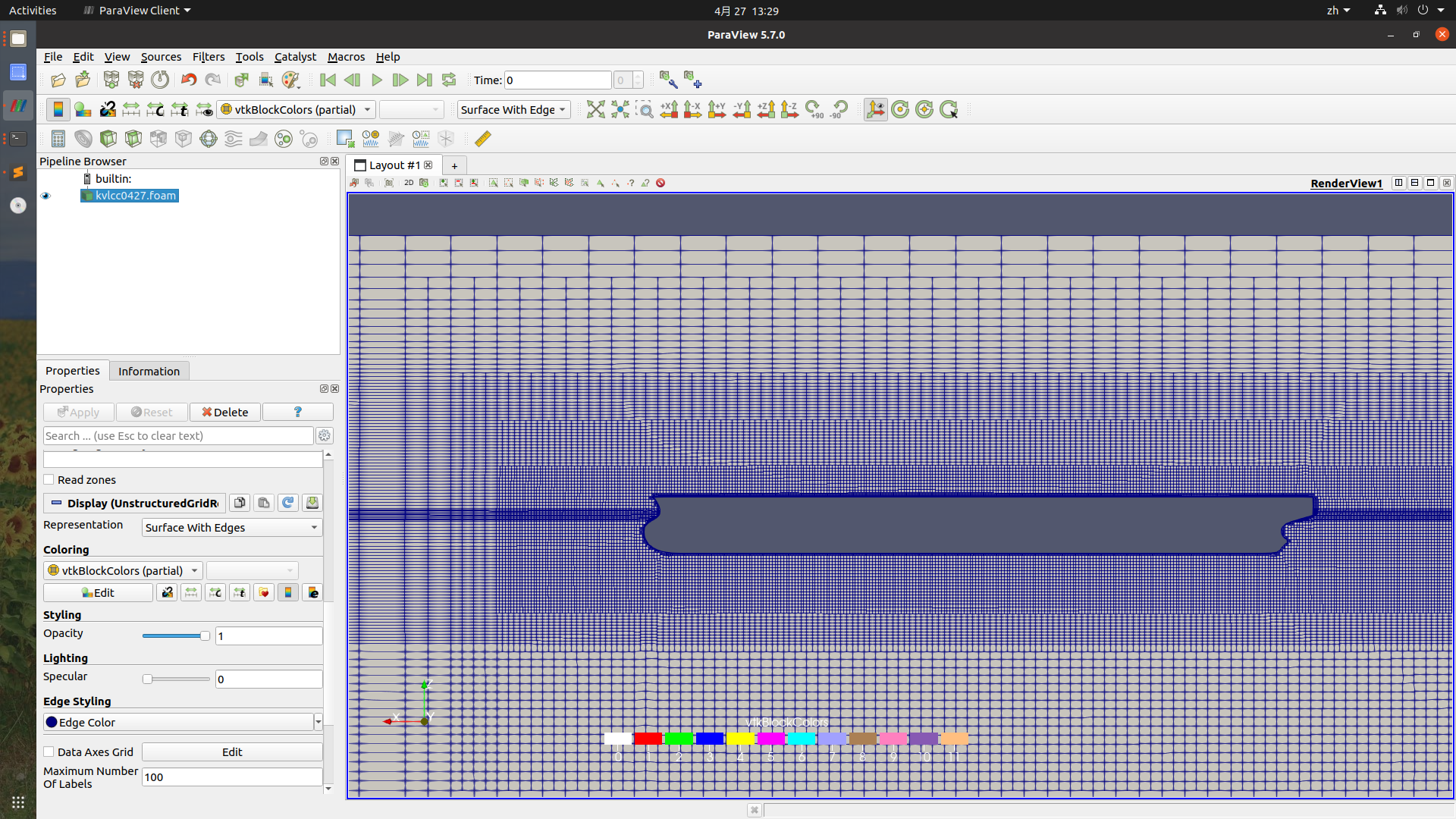

    我设置成vtkBlockColors,然后在Edgy color里改变了颜色,然而是全部网格一起变色的,包括blockMesh和snappyHexMesh,没有区分开,是不是在哪里可以选择不同类型的网格然后再换颜色?
