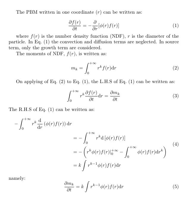

    文献里面这么给的
    \begin{equation}
    -\int r^k \frac{\mathrm{d}}{\mathrm{d}r}\left( \phi ( r ) f( r ) \right) \mathrm{d} r = \int k r^{k-1} \phi ( r ) f ( r ) \mathrm{d} r
    \end{equation}
    这事我算的:
    \begin{equation}
    -\int r^k \frac{\mathrm{d}}{\mathrm{d}r}\left( \phi ( r ) f( r ) \right) \mathrm{d} r = -\int r^k \mathrm{d} \left[ \phi( r ) f ( r ) \right]=-\left(r^k \phi( r ) f ( r ) - \int \phi( r ) f ( r ) \mathrm{d} r^k \right)=-r^k \phi( r ) f ( r ) + k \int r^{k-1} \phi( r ) f ( r ) \mathrm{d} r
    \end{equation}
    后面怎么多出来这个项:$-r^k \phi( r ) f ( r ) $?

    这个是文献里面的。怎么回事呢。

    推导的时候忘记了积分限。添加积分限之后则和文献一致。如图:
