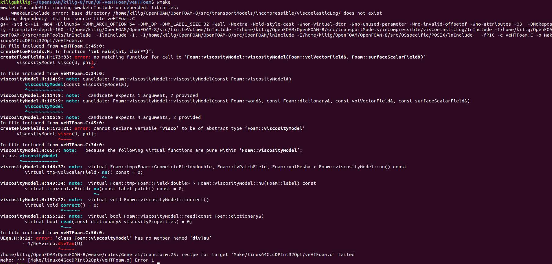

    想在求解器中直接使用粘弹性流体模型,但是发现使用divTau引用弹性项的时候产生了报错,说明在of8中的粘弹性流体模块里弹性项不是这么引用的,所以想问问各位大佬,of8中弹性项应该如何引用呢?

    您好!想问下您是在做涉及粘弹的两相流吗?

    目前还在编译求解器,但我目前应该是只涉及到粘弹性流体,不涉及到两相流:135:

    @冠竹 单相流的话,foam-extend4.0中好像有一个自带的求解器viscoelasticFluidFoam
