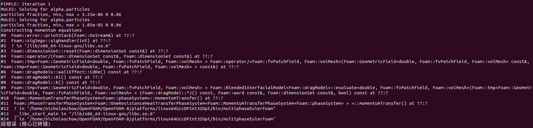

    计算的时候会报错:

    Zhy2022
    在dargmodel.C这个衍生类中没有mesh这个成员对象,不知道该如何引入
