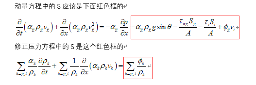

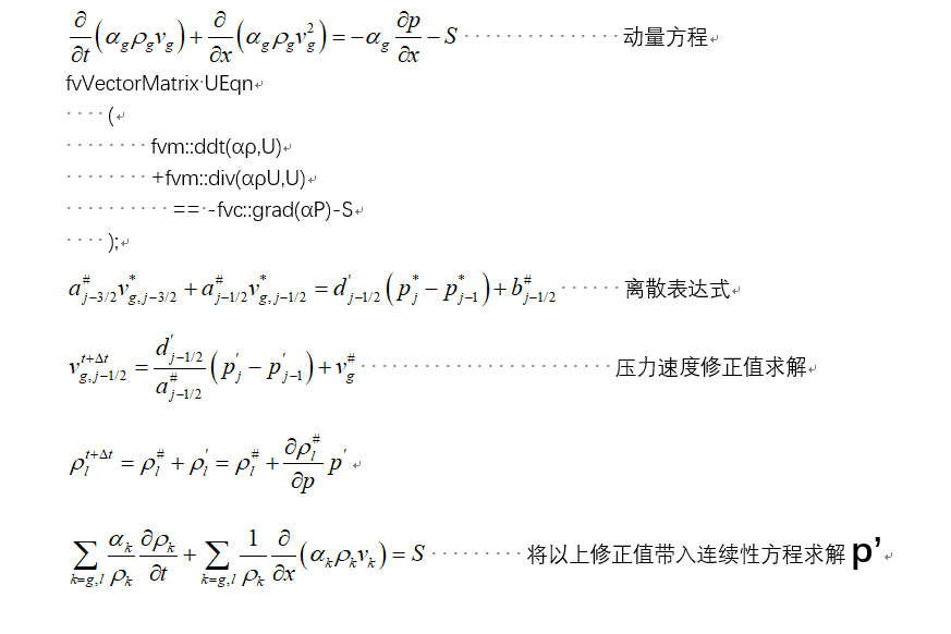

    各位老师前辈好,最近在向openFoam内植入如下图所示方程时,遇到了几个问题,想请各位老师前辈指点一二,方程背景大致是一维管内包含传质的气液两相流动求解,其中S源项就是两相之间传质量。现在遇到主要问题一个是求解速度压力修正值时,怎么表示出如离散表达式内的各个系数,这部分我看好像是HbyA矩阵这样的,看了好久还是不咋明白该怎么在程序内表达,另一个就是怎么写带入修正值后的连续性方程,怎么把这个修正方程写成求解P'的形式。提前谢谢各位老师了:xiexie:
    如果你的S在动量方程处理,你就不需要放在压力方程了

    @李东岳 岳 东岳老师好,上面公式S其实表达的意思不一样的,我这里用错了,现在存在的困难是怎么求解这个压力方程值p',感觉好难写出来只关于p'的方程,再进行求解,希望能得到东岳老师和各位前辈的指点,谢谢!
