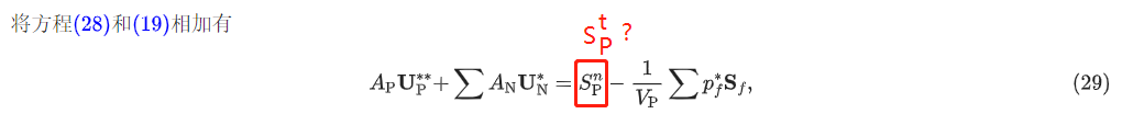

    在icoFOAM解析中,推导$\mathbf{U}_{\mathrm{P}}^{* *}$时,是将方程28和19相加,文中方程28和19如下所示:
    方程19和28中没有$S_P^n$ ,相加之后公式29中出现了$S_P^n$,如下 :
    $S_P^n$ 是不是就是$S_P^t$ 的意思?也就是公式29应该是:
    D 1 条回复 最后回复
  • D 离线
    D 离线
    dabiu
    在 中回复了 aiweimo 最后由 编辑
    @aiweimo 你说的对,这里应该是一个typo,其实t和n都表示前一个时间步的值(已知时间步的值)
