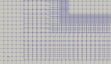

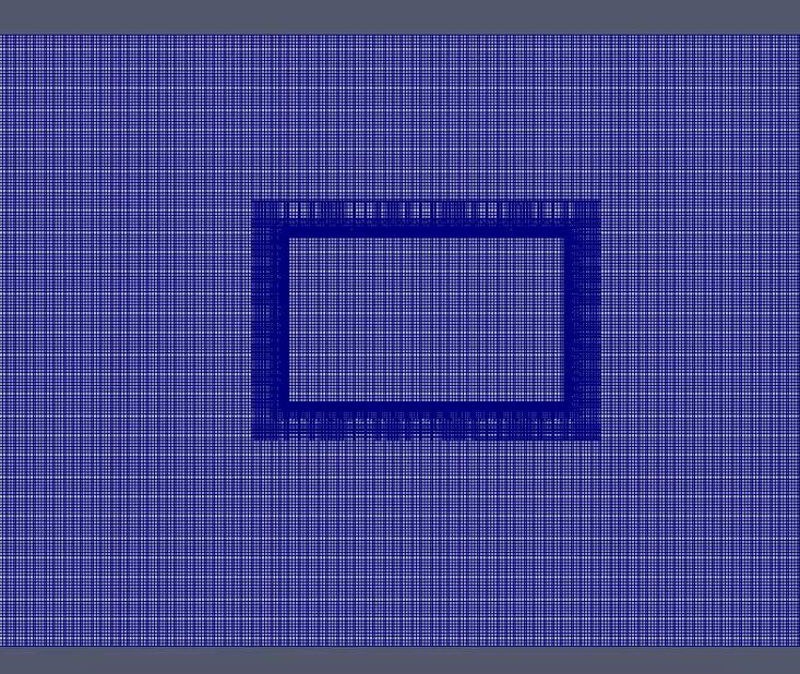

    先贴出我的网格

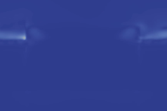

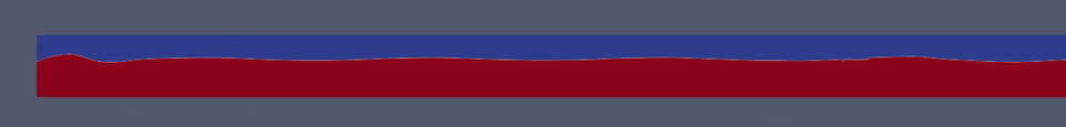

    1.在使用olaFlow造波时,浮体内部会出现速度(使用ofv1906自带造波时并不会),在第一个波到达浮体时,浮体速度骤增,计算发散

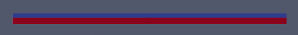

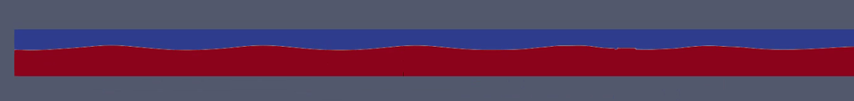

    2.在使用ofv1906自带造波计算时,一开始计算结果正常,到十几秒的时候产生的波浪就变了
    请问有没有大佬知道这是什么原因造成的
