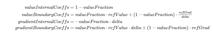

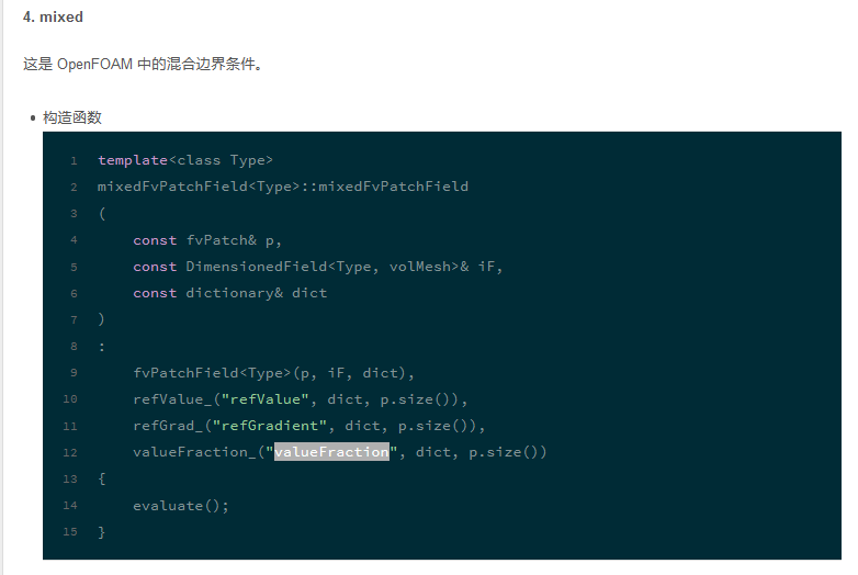

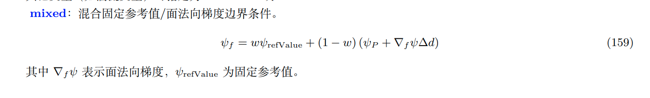

    各位老师,如下图所示
    OF中混合边界条件中的valueFraction参数是什么含义?谢谢!
