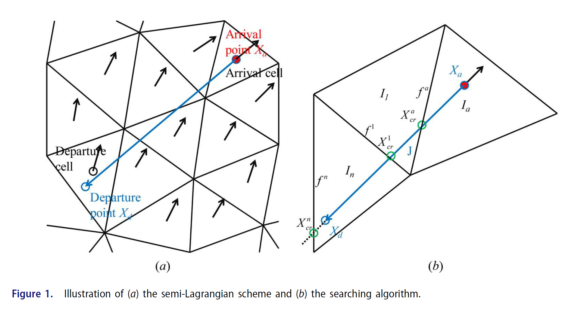

    @oitocfd extend那面给定一个点矢量,在最初的时候怎么寻找这个点所在的网格的?
    在运行过程中,如果你把这个点当做拉格朗日粒子,通过拉格朗日库来跟踪粒子,这样粒子所在的网格就出来了,可以么?
    每一步findCell确实不可忍受。我之前见他们做fast-fluid的时候,需要定位某个点矢量所在的网格,用的类似拉格朗日的方法

    @李东岳 老师这个我就没仔细看extend的代码了,我是看他们还有压力震荡我就直接自己重写IBM了。我在写类似方法时候是按照网格的固体填充度算一个梯度得个方向矢量,然后沿着矢量方向findcell,速度极慢。现在是直接固体表面拉格朗日点,背景流体网格全用均匀的正四面体,这样随便给一个粒子坐标,o(1)的时间就知道它位于哪个流体网格。前后左右上下的临近网格也都是o(1)就能算。不用findcell了。但是就丢掉了非结构网格的优势。

    @oitocfd 如果用非结构网格,如果网格只是扭曲变形的话,是不是也可以在最开始自定义一下网格的连接性,然后通过结构网格的思想,缩小寻找范围?
