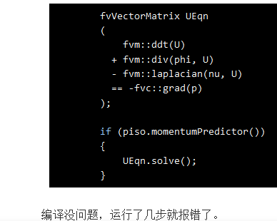

    这段代码可以这么改:
            fvVectorMatrix UEqn
                fvm::ddt(U)
              + fvm::div(phi, U)
              - fvm::laplacian(nu, U)
              == -fvc::grad(p)
            if (piso.momentumPredictor())
                UEqn.solve();
    编译没问题,运行了几步就报错了。

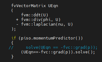

    另外您提到如下图所示的
    编译没有问题,但是运行报错。我重复了您的步骤,发现确实如此,原因应该是这种变动并不是等价变动,因为更改了UEqn的值(此后UEqn作为单独整体出现并参与计算了)。所以我做了如下的等价变动
    讲道理这样应该可以获得正确结果,可以居然连编译都编译不过了。。。好奇怪啊:138: :138:

    这里.ref() 是取引用吧,所以应该是
    (Ueqn==fvc::grad(p)).ref().solve() 或者
    (Ueqn==fvc::grad(p))->solve() ?

    @Yongbo 你说的两种方式是对的,我验证均通过编译了。东岳老师应该是笔误了
