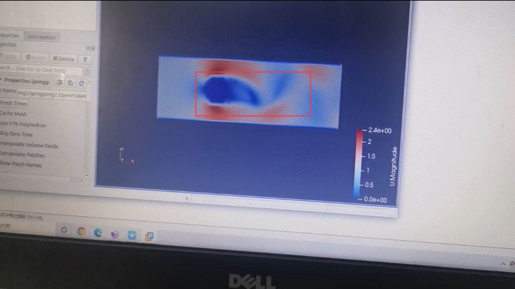

    请教各位,关于浸入边界法的问题。
    我最近在用浸入边界法,做圆柱绕流。发现2个问题请教下
    1. 圆柱附近的网格,是否要比不用浸入边界法(实际建模)模拟时,网格要多很多呢?
    2. 用浸入边界做圆柱绕流,结果后处理速度云图,为啥圆柱位置也有蓝色云图呢?
    @五好青年 在 请教关于浸入边界法的问题,IBM方法的问题 中说:
    我不做浸没边界法。不过这个我知道,只是显示问题,实际没速度哈。
    第一个问题我想应该也是的,否则处理出来的边界倾向于是直线
    zlwei
    写于 最后由 zlwei 编辑
      不一定。但是IB方法当中,边界稳定性可能会比非IB的差一点,更密的网格可以帮助解决这个问题。
      这很正常,IB方法就是用圆柱内的速度去补偿圆柱外的,从而在圆柱表面得到需要的速度(比如no-slip)。所以IB方法里,圆柱内是会有速度的,都是artificial velocity。

    @五好青年 一般圆柱内就是有速度 速度反向 刚好内外插值到边界速度为0 满足无滑移

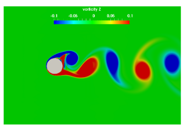

    @zlwei 老师,有一个问题我想请教一下,我计算的圆柱位置也是有蓝色的云图,但是我看文献里面感觉他是实心的,像是人为扣掉了一样(可能我的表述有点不太准确),有点疑惑:zoule:
    O 1 条回复 最后回复
  • O 离线
    O 离线
    OItoCFD
    在 中回复了 Rachel0096 最后由 编辑
    @Rachel0096 r如果只是边界布置进入边界点的IBM,内部是有流场的,他这个应该是有的我好像看过这篇,他只是后处理额外画个圆柱盖住内部虚拟流体

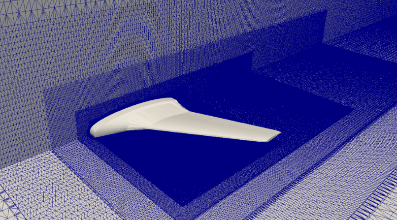

    请问一个问题,圆柱的ibm点是好生成的,假如比较复杂的三维体应该如何生成ibm点呢?
