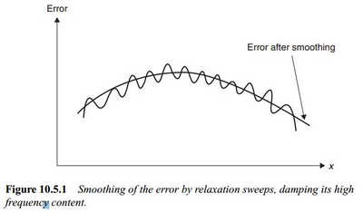

    smoother更倾向是多重网格矩阵求解器的内容,如图:
    多重网格这块暂时还没涉及,以后有涉及随时补充。
