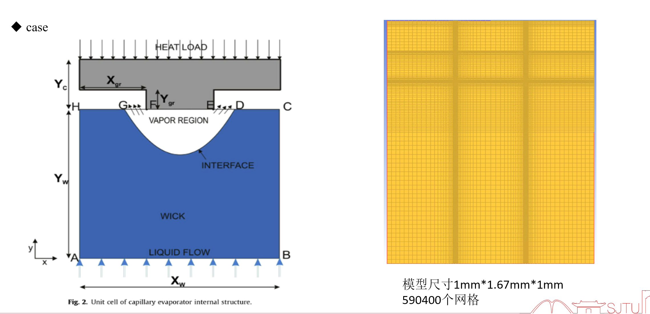

    网格数有59万,也不是网格太多内存不够的问题。
    还是出现同样的错误,请问我应该怎么修改~谢谢大家

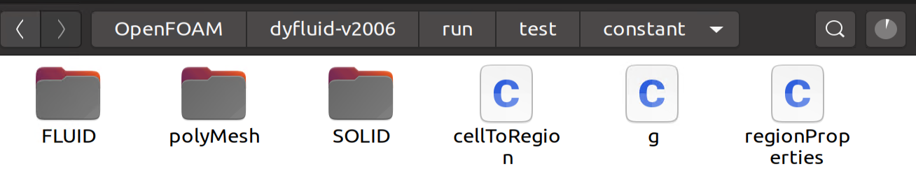

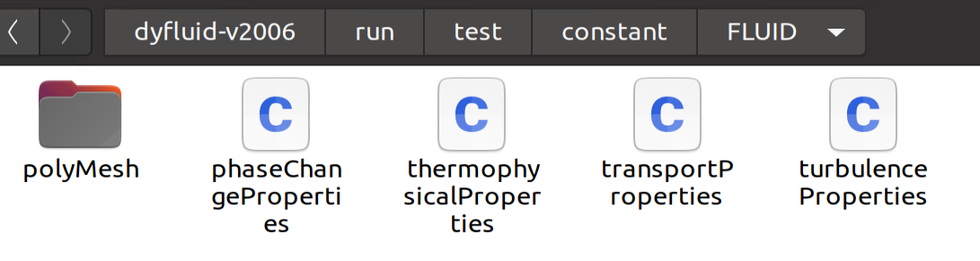

    请问老师,我创建的一个库想从phaseChangeProperties中读取参数,但是当我算例分别创建了constant/FLUID和constant/SOLID后,我下面这样的定义是不是读不到了。我的求解器是基于chtFoam修改的~
        const IOdictionary dict
            IOobject
                "phaseChangeProperties",
                mesh.time().constant(),
                mesh,
                IOobject::MUST_READ,
                IOobject::NO_WRITE,
                false // Do not register
    在 中回复了 hongjiewang 最后由 编辑

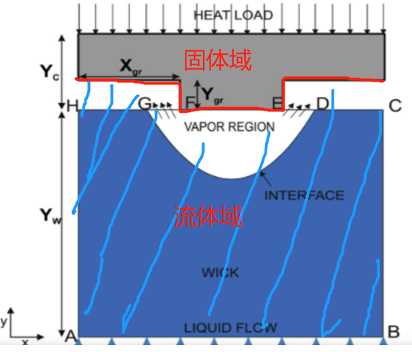

    @hongjiewang 你这个interface是有两个面么,类似interface1和interface2,还是一个无厚度的面
    H 1 条回复 最后回复
    hongjiewang
    @李东岳 老师,是一个无厚度的交界面,是HC这个界面。
    无厚度的面不应该是interface啊,interface是两个重叠的面,无厚度的面就是一个面。
    H 2 条回复 最后回复
    hongjiewang
    @李东岳 啊,老师,不好意思,我理解错无厚度了,以为是交界面是无厚度的意思~
    我这里确实是两个重叠的面(红色那条线是我说的交界面),在ICEM里是不是应该把两个面定义成一个interface,再放到openfoam里。

    问题已解决~因为变量不能从字典中正确读取,修改读取语句后可以正常运行
