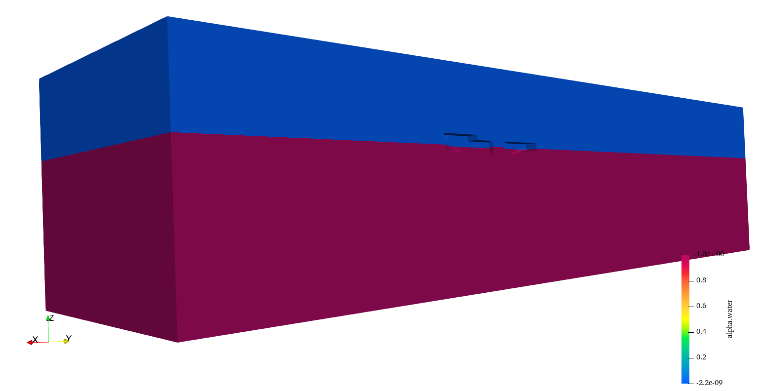

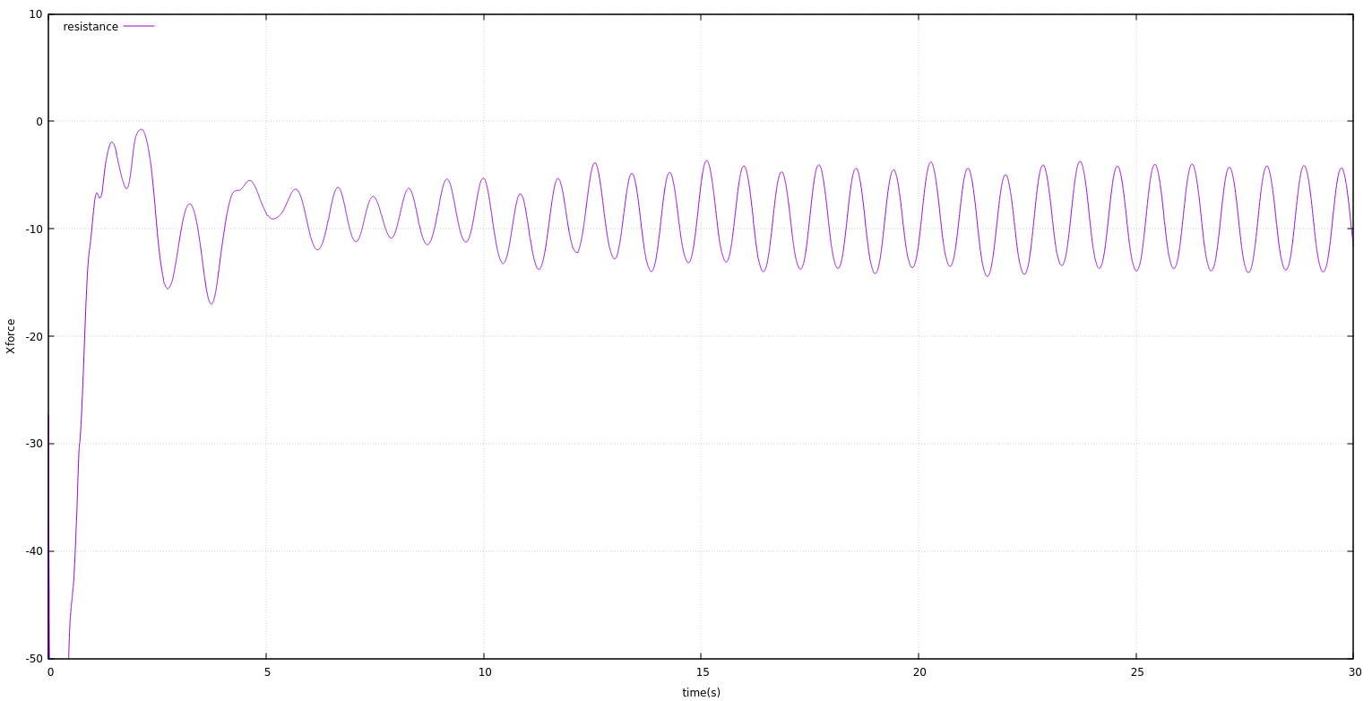

    各位前辈好:
    我最近在做船舶阻力的模拟,先是使用静网格模拟,得到了还算满意的结果,接着把静网格改成动网格,一开始看结果感觉还算靠谱。如图所示是释放升沉和纵倾两个自由度的船舶阻力模拟的曲线图。resistance.png

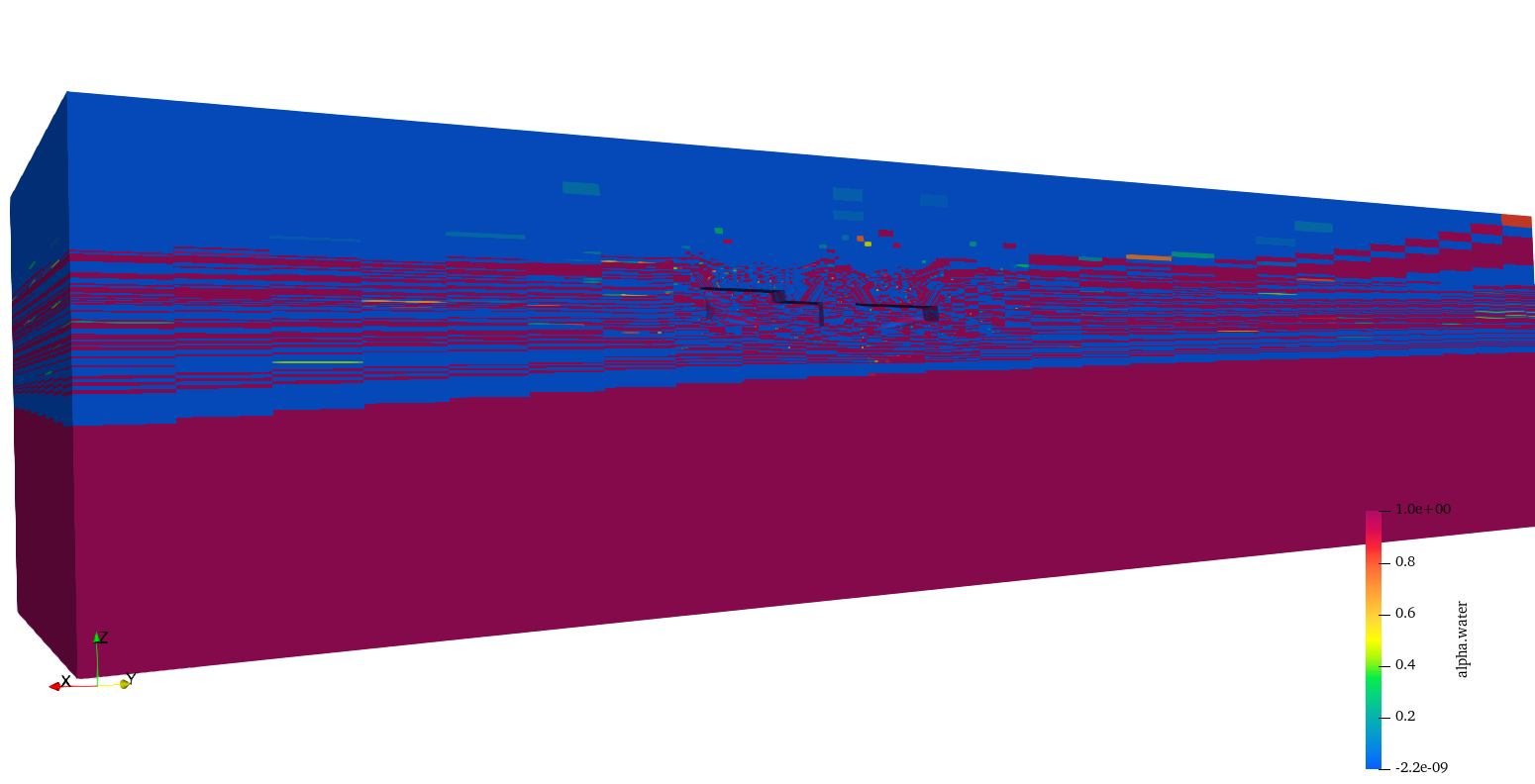

    然而由于昨天服务器突然断电,我想从保存的时间步继续运算的时候,才发现一开始设置好的相分数场,在计算了一段时间之后变得非常奇怪,已经不符合物理实际。如下图是一开始设置的相分数场和计算到30s的相分数场的图片。alpha.png alpha.water.png 。断电后在latestTime时间步上继续计算的算例也是算发散了。但是如果重头开始计算是可以计算的。
    我的blockMeshDict字典如下:

    @cresendo 您好,还是之前paraview显示的场出现马赛克状显示混乱的问题,但是完全不影响对受力的求解,您觉得会不会是symmetryPlane的问题?
    cresendo
    在 中回复了 一朵苍凉 最后由 编辑
    @一朵苍凉 你是不是采用renumberMesh -overwrite了,网格的序号对不上了?我之前也遇到过类似的问题
    一 1 条回复 最后回复
  • B 离线
    B 离线
    BlookCFD
    这个问题跟setFields什么关系?
    另外,这很可能是你续算操作本身的问题,应该将续算每一个步骤仔细说明一下
  • 一 离线
    一 离线
    一朵苍凉
    在 中回复了 cresendo 最后由 编辑
    @cresendo 对,我用了这个工具,不是说可以使矩阵更加对角占优以提高求解效率嘛:chouchou:
  • 一 离线
    一 离线
    一朵苍凉
    @blookcfd 谢谢回复,续算就是在原来计算的时间步上,重新decompose然后将controlDict调成latestTime进行的。
    cresendo
    在 中回复了 一朵苍凉 最后由 编辑
    @一朵苍凉 这个操作必须要在求解前完成(也就是在输出时间步之前),否则这会导致polymesh里网格的编号与时间步里的编号不一致,所以会在后处理时发生这个问题。这个问题在中文网里有专门的帖子,你可以搜搜看:146:
