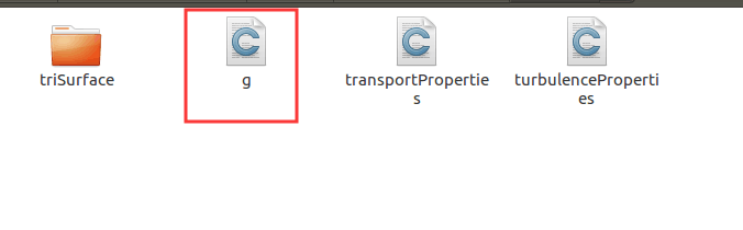

    请教下各位,我用求解器interfoam或者pisofoam计算时,想考虑重力的影响。应该怎么设置呢?
    是不是直接在constant文件夹中,放一个g文件就行呢,还需要别的操作吗?
    pisoFoam不可以考虑重力
    interFoam可以考虑中立,你这么操作就是对的,没有别的操作了。
