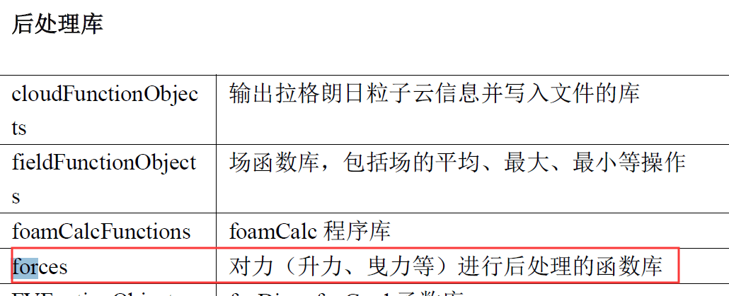

    我最近在计算水泵的旋转
    问题1:我看用户指南中有力Force的使用方法,那请问Torque转矩该怎么提取呢?
    问题2:自带算例是提取水泵整体受力的,但是我只想提取单个叶片的受力,该怎么弄呢?

    你也可以在计算时进行后处理,在controlDict文件中加入力的function,计算的时候会出现postProcess文件,里面x方向的moment是扭矩
