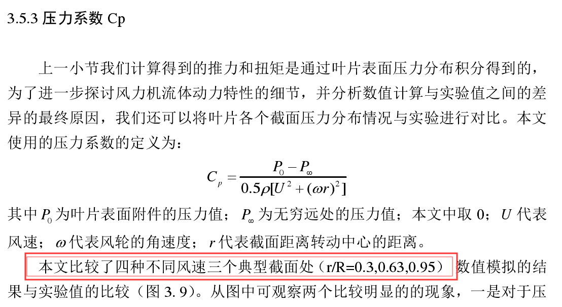

    现在做机翼气动模拟(或者理解为圆柱绕流吧)
    1. 我现在需要提取机翼表面的压力数据(或者圆柱绕流圆柱表面压力分布)
    2. 据我学习得知,singleGraph在孔板算例中提取的路径是直线

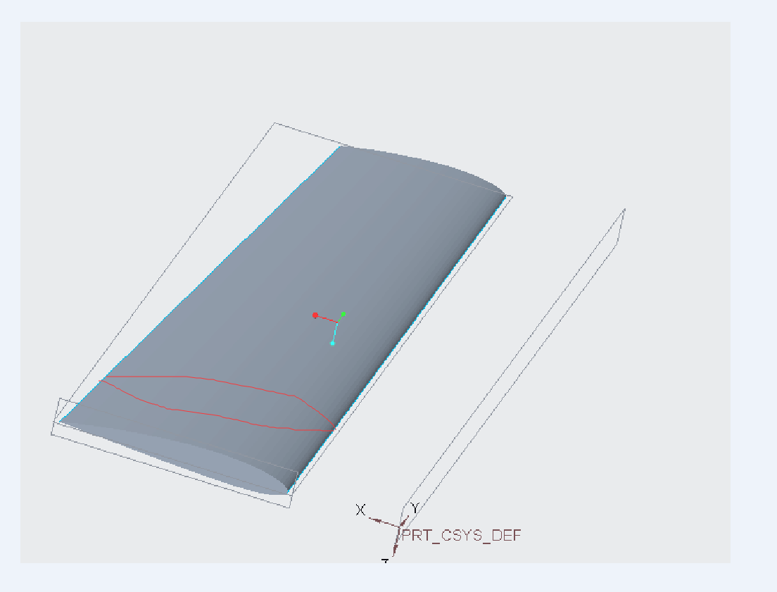

    3. 就比如下图1,大约机翼10%位置处的(那条红曲线)上的压力。请问如何提取曲线路径的压力呢?
  • 五好青年五 离线
    五好青年五 离线
    五好青年
    机翼某一截面(比如10%位置处),这个位置可以通过平面与模型相交,做出交线。
    但是交线是一条曲线。
    请问通过openfoam或者paraivew,怎么导出这条曲线上的压力值呢?

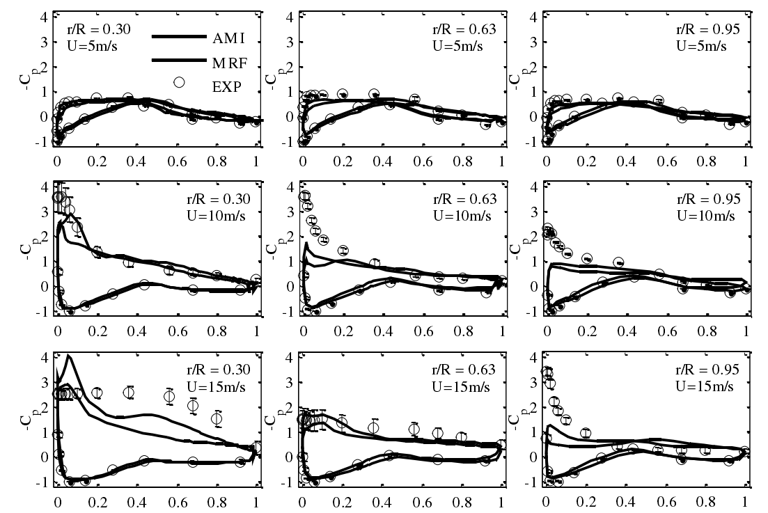

    我怎样才能得到围绕翼型一圈的压力系数(或者马赫数)呢?因为我做的风力机,需要截取50%半径位置处(此处也是二维翼型)的压力系数。
    我没办法选择翼型一圈呀,想问下有人知道吗?这个怎么选上的。
    感谢
