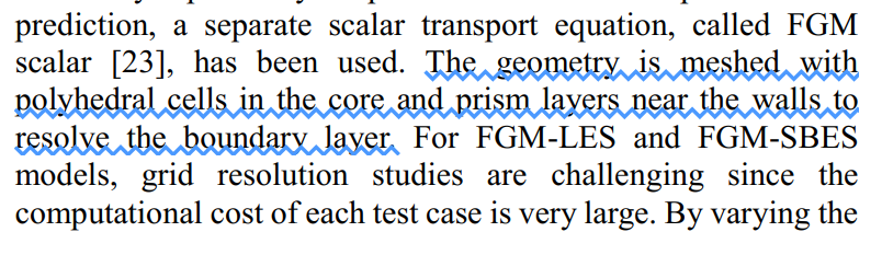

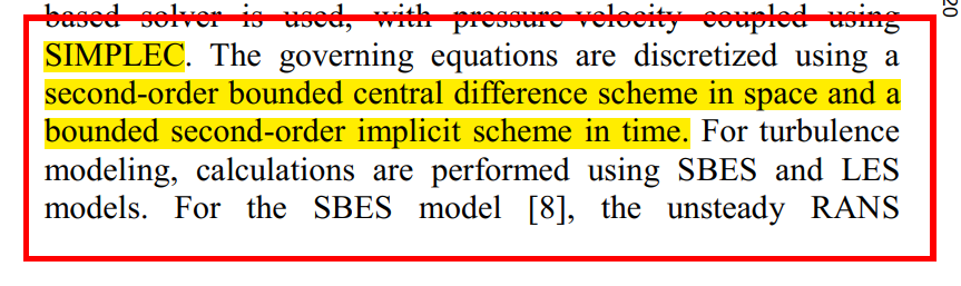

    @leilei FM应该是可以进行LES的网格划分,有文献这么做过。MODELING OF TURBULENT SWIRL STABILIZED FLAME WITH FLAMELET GENERATED MANIFOLD AND HYBRID LES-RANS TURBULENCE MODEL

    在 中回复了 如果随风 最后由 编辑
    @如果随风 我发了篇文献,可以一起研究研究啊

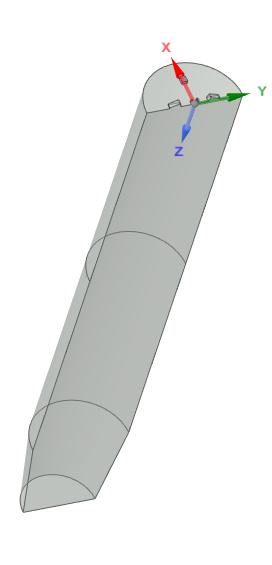

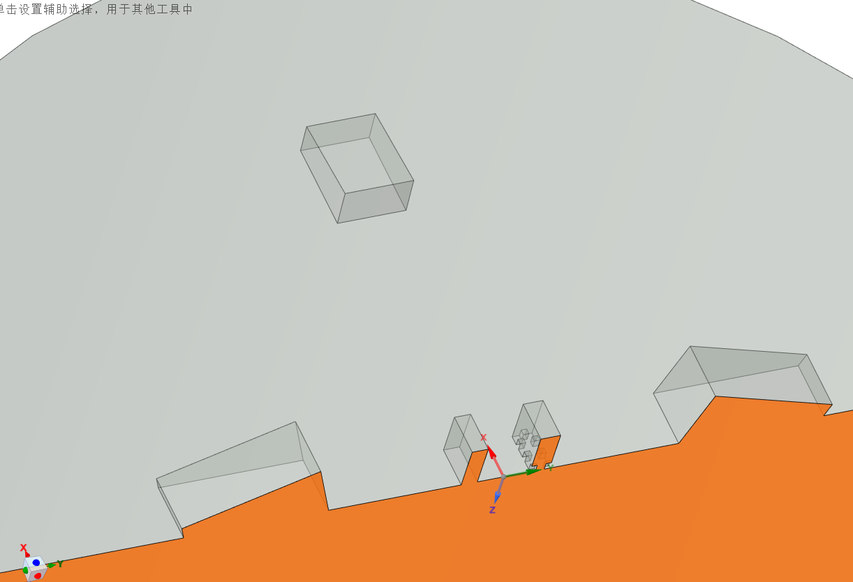

    @leilei a30d043e-9324-499d-8431-9a4c3a2c36fa-image.png 04454495-19af-47ae-a66f-380615599467-image.png
    ICEM不是很熟练,这是我的模型,主要感觉顶部比较麻烦,就使用的FM画的网格。你觉得我的模型使用ICEM画网格,简单吗?

    leilei
    在 中回复了 梦中飞翔的阿涛 最后由 编辑
    @梦中飞翔的阿涛
    哈哈,没有最好,或者(你)用着最舒服的那”款“就是最好
    ”按住鼠标旋向时,常导致FM关闭“ 。。。 所以现FM很少用了。。。 一直不知什么原因。。。

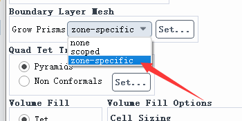

    @如果随风 6a677108-5cc9-49cc-82cf-61e1c752e6dd-image.png 好像选这里可以,生成指定面的网格加密。

    如果随风
    @梦中飞翔的阿涛 谢谢
    我试了试,只设置一对周期性网格的时候可以生成,但多对周期性网格时就无法生成了,很奇怪。
