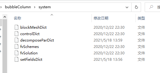

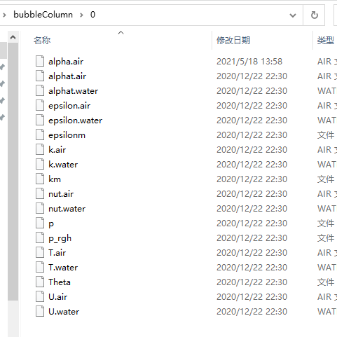

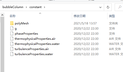

    @caijinjin 58cadef2-304d-4187-9b88-b46f2a489676-image.png aead4bb7-fea3-422f-bb94-1cee9a7b9718-image.png 8de926ea-1056-4c97-8746-054115b74a49-image.png 目前算例文件夹里面有这些文件,用twoPhaseEulerFoam可以进行求解,但是没有聚并和破碎的影响,修改哪些文件或者添加哪些文件可以实现pbm的耦合?还是修改求解器?

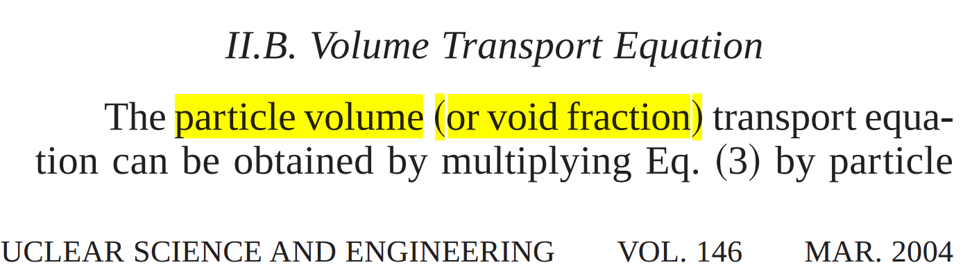

    我在想Ishii2004这篇文章里面,为什么说void fraction $\alpha$ = particle volume $V$,前者没有单位,后者是体积的单位。并且应该是$\alpha=V/V_{cell}$ :134:
    https://www.cfd-china.com/topic/4903/iate模型 我也推导了一遍方程,目前这方程中右边出现了$m_1$而不是$\alpha$,也是因为上面这个情况

    @李东岳 Ishii2004文章里面那个particle volume $V$ 不太准确,这个应该是particle volume $V$ per unit volume。很明显,前者是有体积的单位,后者没有单位。后者才跟文中提到的void fraction相符。
    不过既然是Ishii写的,可能默认大家都知道的:135:
    我会把相关的东西总结在这里 https://www.cfd-china.com/topic/4903/iate模型
