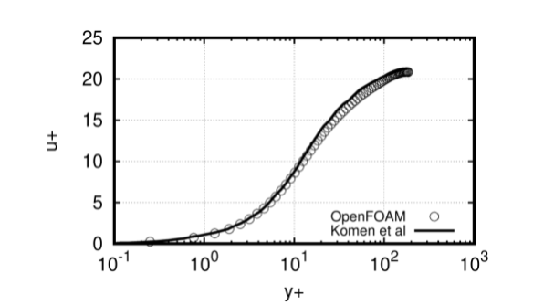

    我现在在做一个槽道流,需要对特定场进行时间和空间的平均,时间平均可以通过fieldAverage可以做到,比如对U做时间平均会得到一个Umean文件,请问有什么方法可以基于Umean做空间平均?比如Y+ vs U+图的时候如何基于Umean对指定y+(流向和展向)平面进行平均?

    @benqing 谢谢您!我这两天试了一下,确实可以。不过好像只能对压力和速度这两个场进行计算。另外,我还想请教一下,槽道流的u_tau是怎么确定的,我看到一本教科书上说有实验表明u_tau/Um≈0.05,我拿这个关系算出来的数据与文献的数据对标貌似有些差别。但是文献只给出了Re_tau,所以我不知道应该怎么做,请指教!
