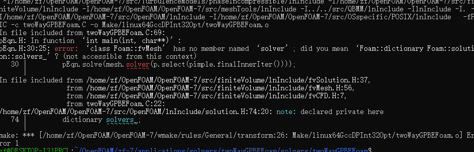

    看了东岳大佬的twoWayGPBEFoam文章,想把代码下下来看看,然后编译的时候出现这个问题
    我是用的of-7编译的,是不是因为版本不同的问题?如果是的话修改哪些内容可以在of7上编译?

    已解决,谢谢
