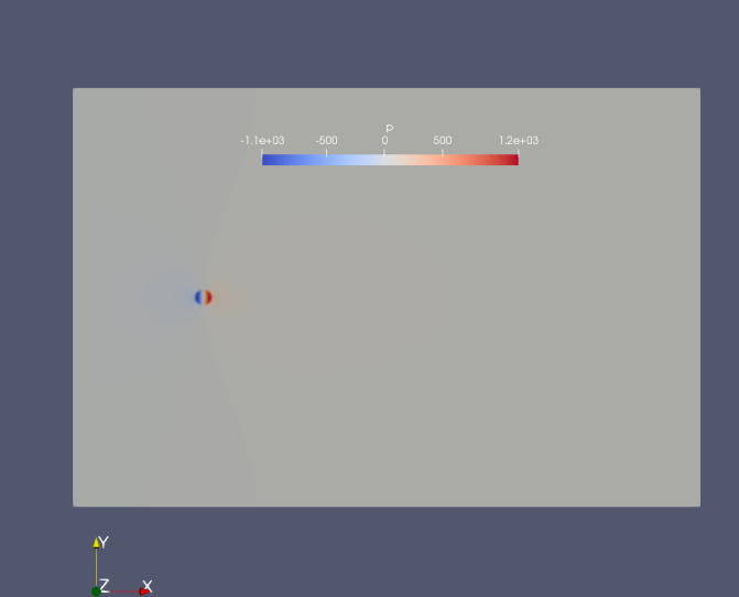

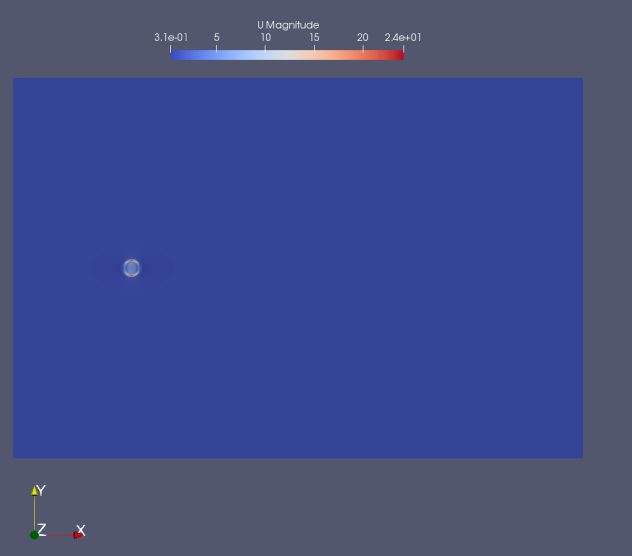

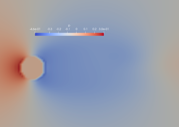

    李老师 按您说的尝试了下 还是时间步无限减小
    surfaceScalarField phiIB(fvc::flux(rAtU*f));
    fvm::laplacian(rAtU(), p) == fvc::div(phiHbyA)  + fvc::div(phiIB)
    phi = phiHbyA - pEqn.flux() + phiIB;
    U = HbyA - rAtU*fvc::grad(p) +  rAtU*f;
    然后只能算步长0.02, 算2步到0.04秒就不收敛了,结果是错误的。全域一开始1m/s,入口1m/s,然后0.04s时速度和压强云图是这个样子,速度在圆柱一圈变得很大,到了20多米每秒,压强是一个很奇怪的完全一半一半对称的形状:
    然后我也试着直接把f加到HbyA里。一样是不收敛的
    volVectorField HbyA(constrainHbyA(rAU*UEqn.H() + rAU*f, U, p));
    奇怪了,感觉加个f而已应该很简单才对呀。

    @oitocfd 你这个力是耦合在一起的,不是解耦的,所以肯定比加一个重力之类的麻烦,感觉还是方程推导/植入上不consistent,需要更深层次debug

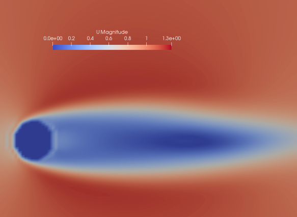

    @oitocfd 你的第一种方法也是锯齿状的么
    O 2 条回复 最后回复
  • O 离线
    O 离线
    OItoCFD
    @李东岳 不是 第一种方法用了个quadratic function插值 还是比较光滑的
  • O 离线
    O 离线
    OItoCFD
    @李东岳 就是圆柱是光滑的IB点连接的 速度是quadratic function从流体网格插值到光滑的一圈圆的散点上

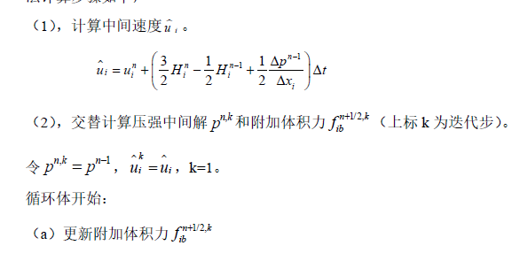

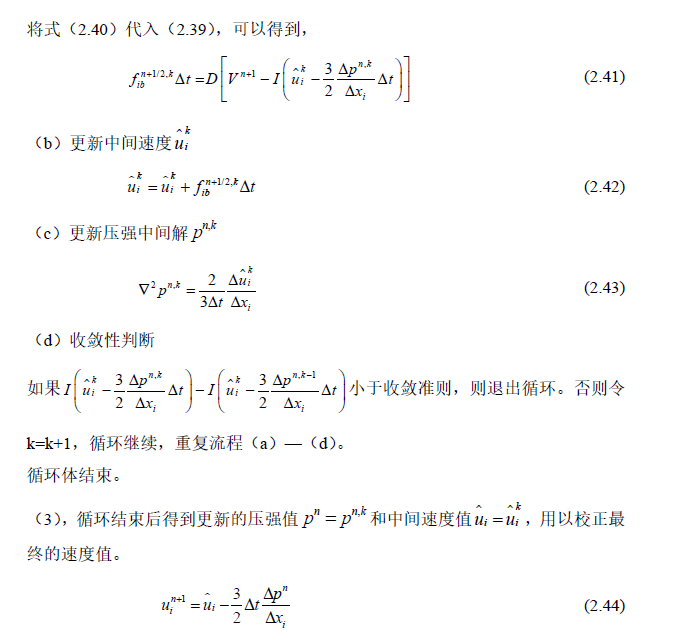

    @vortex 是的 我课题组的代码也是您说的这种 是两部映射法里面中间步用f更新了速度再求压力泊松方程方程再更新最终速度 然而改到openfoam发现出了点小问题:136:
