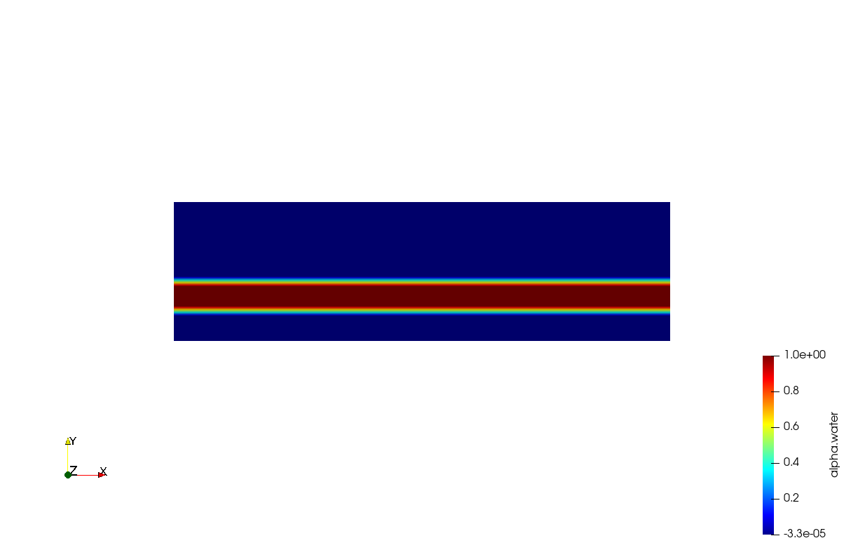

    大家好,我在研究空气、淡水、盐水三层流体从一个水槽左侧流入、右侧流出的问题,四周是固体壁面,顶部是开口的,如图所示:
    phases (air saltwater water);
    air
        transportModel  Newtonian;
        nu              1.48e-05;
        rho             1;
    saltwater
        nu              1e-6;
        rho             1100;
    water
        nu              1e-6;
        rho             1000;

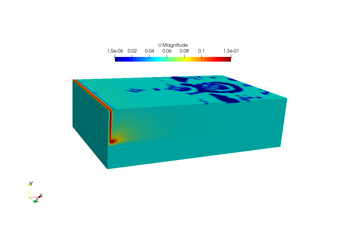

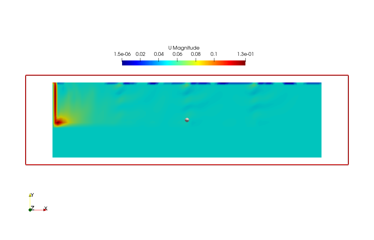

    按照真实参数设置物性,结果出现发散,如下图所示,速度显然不对

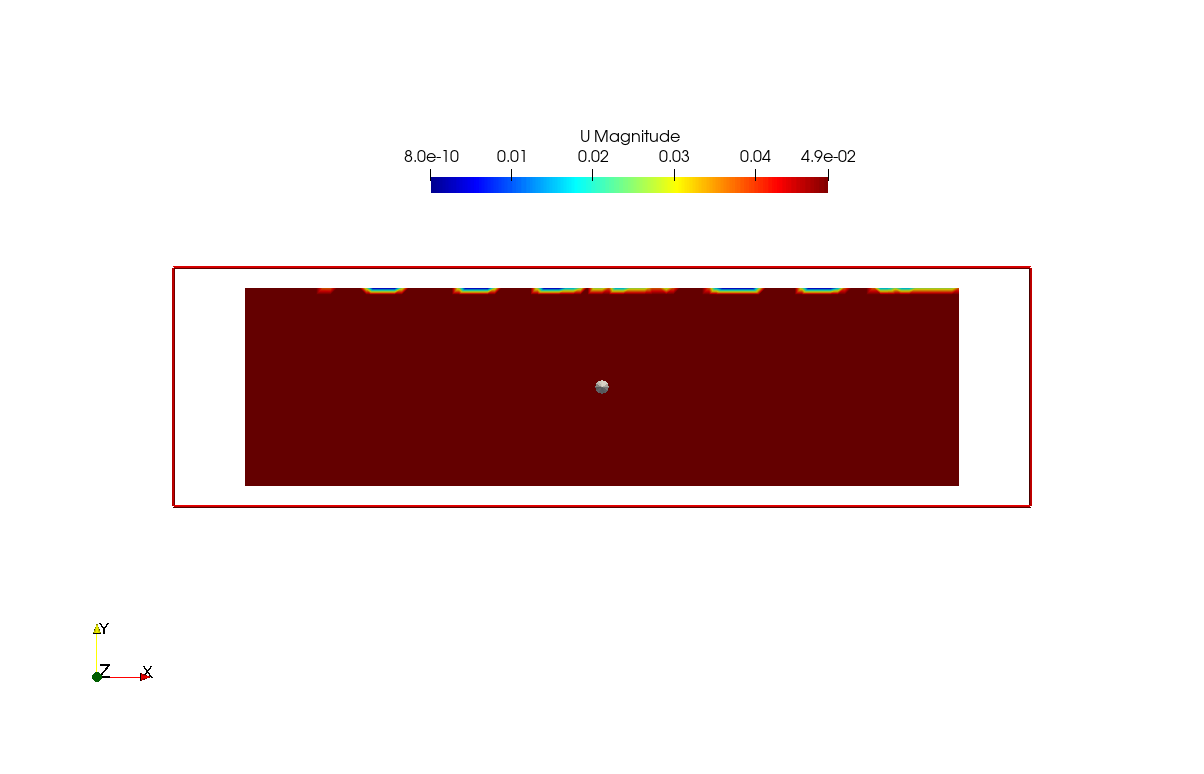

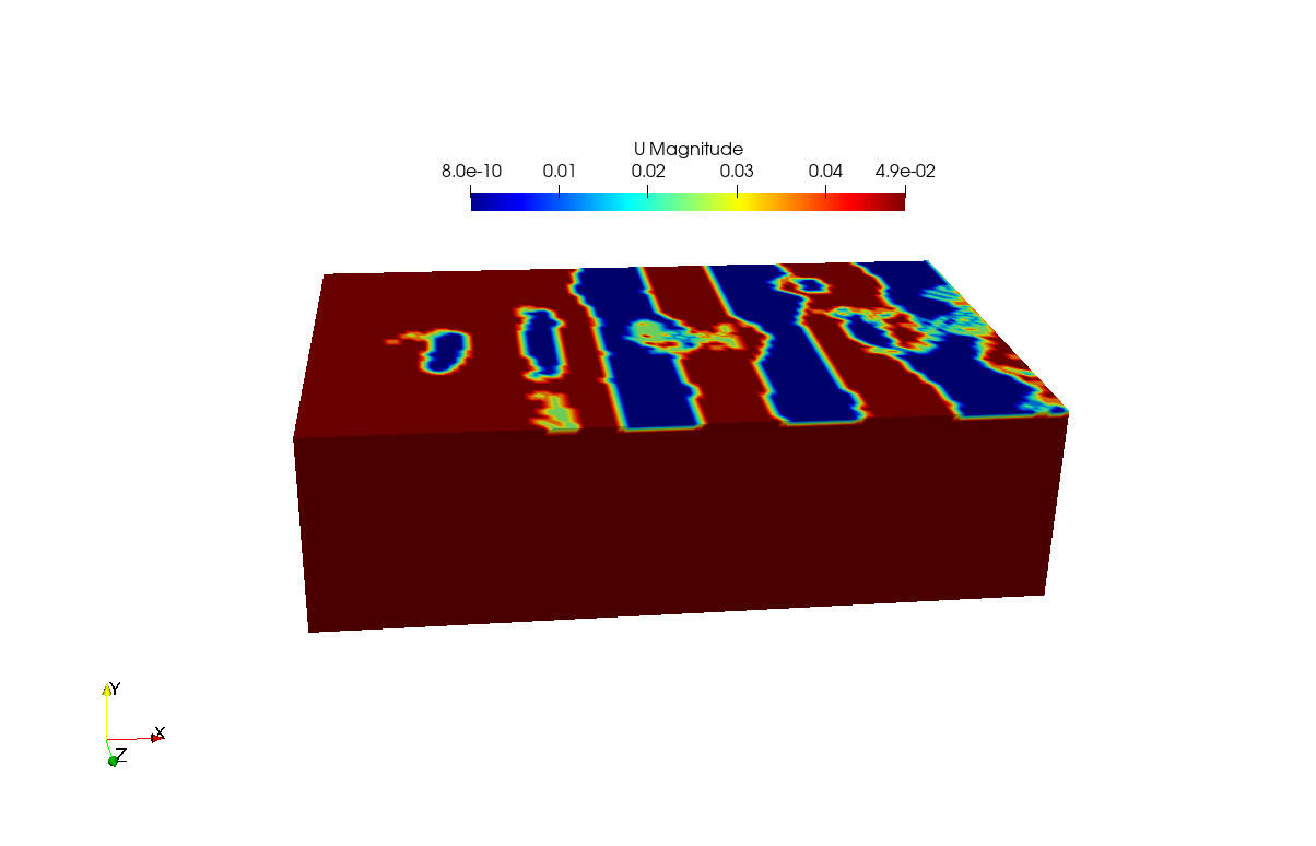

    但如果空气密度跟水体密度设置越接近,流场速度越接近入口边界速度0.0489m/s,比如空气密度设为1000,结果数值在正常范围内:
    我之前用interFoam也遇到了相似的问题,密度差别比较大,明渠流动问题出现速度场发散。
    所以我应该如何调整算例设置呢?

    @chengan-wang 怎么着看起来都是发散了,不像是密度的原因,感觉初始条件没设置好

    @李东岳 李老师好,空气密度设为1000的情况流场数据在0.0489范围之内,虽然顶部看起来不好看。
