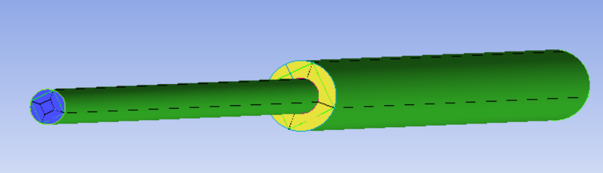

    用PBM模拟局部管道水合物颗粒沉积问题,
    两相分别为液态水和水合物颗粒相
    1. 大管径为进口时,残差曲线勉强收敛(减小松弛因子后)
    2. 小管径进口,大管径为出口时。残差曲线一直不收敛

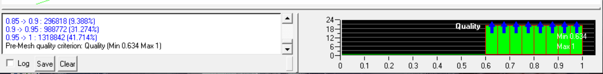

    物理模型为变径管 网格质量(图)!

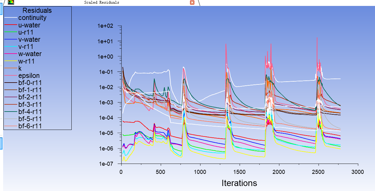

    残差曲线一直不收敛

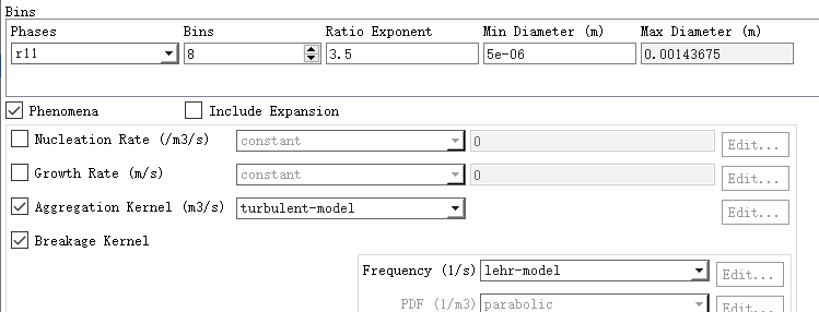

    流速模型用的k-ɛ模型,多相流模型为欧拉双流体模型、pbm
    边界条件 :速度入口(流速范围为0.5-2.5m/s)、压力出口、壁面无滑移
    会不会是因为流场变复杂了?
    想知道具体不收敛的原因,希望各位老师指点指点

    不加PBM有改善么
    U 1 条回复 最后回复
  • U 离线
    U 离线
    upc_ngh
    @李东岳 感谢东岳老师,在去掉PBM模型(其他条件不变时)后,收敛起来很容易,证明应该不是流场的原因。加上PBM后不收敛的原因是什么,还请您指点
  • 随 离线
    随 离线
    随风飘姚
    试试减小时间步长,增加迭代次数:)
