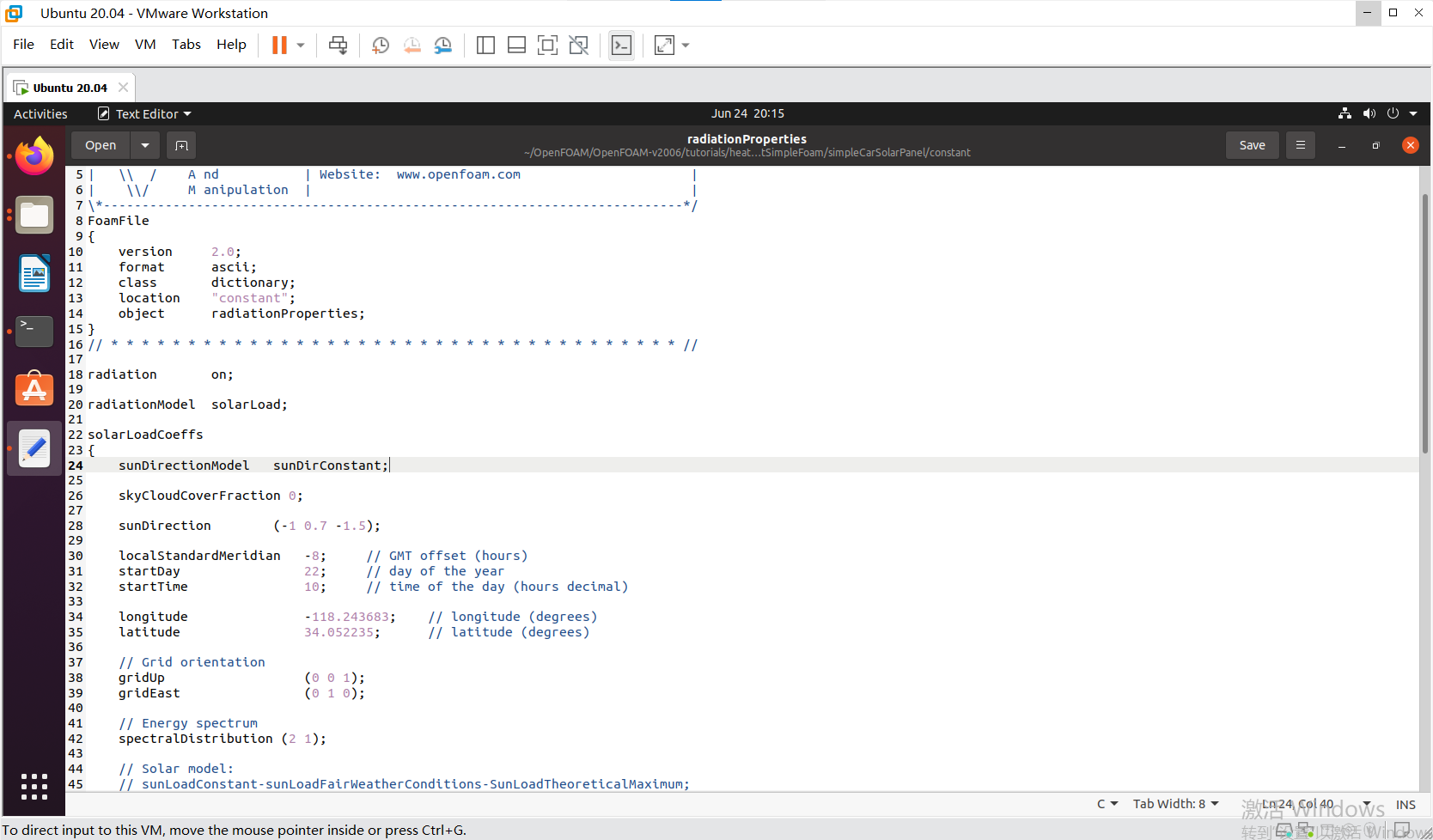

    各位老师好,我最近在对算例进行了解,发现在OpenFOAM自带算例simpleCarSolarPanel下太阳热的温度无法加到壁面上,如何更好的体现太阳温度呢,请各位老师指教。

    wpx
    @李东岳 东岳老师好,这个算例是在OpenFOAM-v2006下的heatTransfer/buoyanSimpleFoam中的一个算例,我最近在使用OpenFOAM对比fluent中的太阳辐射情况,发现他们的照射方向不一致,请问一下老师关于OpenFOAM中的太阳方向是如何规定的呢bcc9a98e-7e9c-4e12-bb97-a68e2a0f1555-image.png

    @wpx 还没玩这个算例 不过里面这sunDirection看起来就是方向咩

    wpx
    @李东岳 是的东岳老师,当我用fluent对比时,发现fluent中的太阳方向是通过网格方向来计算的,所以我在OpenFOAM当中把sunDirection这一行代码注释掉,通过下边的网格方向也可以计算太阳方向,发现这两者的计算出来的太阳方向不一致,请问一下老师关于gridup和girdeast的方向是怎么设置的
