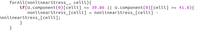

    请教各种大神,想通过X方向速度的大小限制一个对称张量nonlinearStress的作用范围,满足小于39.86或者大于41.8,就将这个张量设置成零。如下:
    报错说不应该写成U.component(0)[celli], 我用mag(U.component(0))或者直接用U.component(0)都不行。那应该怎么写呢?我理解的U.component(0)已经是标量了。可以写成k_[celli],为什么不能写成U.component(0)[celli]?烦请各位老师指点一下:134:

    @fangyuanaza
    U.component(0)()[celli]

    @李东岳 是的~编译成功了! 给李老师打call! :high:
