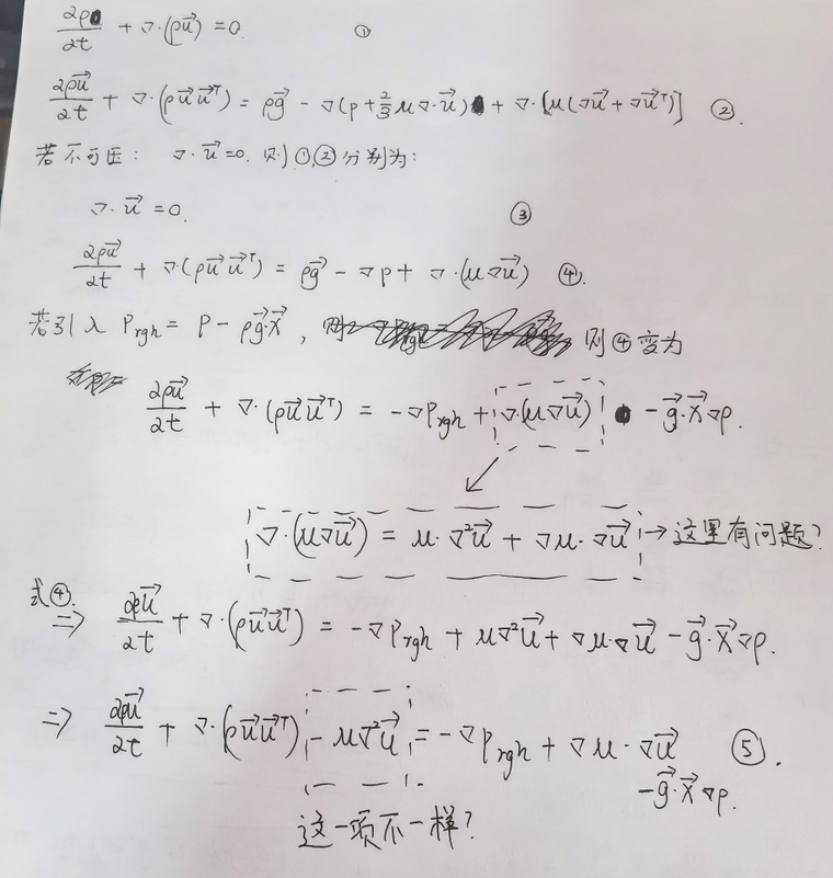

    各位老师好,下图是我推的动量方程, 但是我发现很多文献里面写的并不是这样。
    我推的(忽略表面张力项):

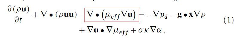

    文献中常见的:
    被我圈出来的这一项为什么不一样呢?是我链式法则用错了吗?

    @cfdngu http://dyfluid.com/interFoam.html 不是方程26么 这里面的推导跟nonNewtonianIcoFoam是一样的 那个更简单 你可以看看
    CFDngu
    @李东岳 在 interfoam控制方程的问题 中说:
    好的,非常感谢东岳老师
