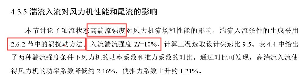

    紧急求助:
    请问OpenFoam中,有哪种入口边界条件,可以实现入口不同湍流强度么?
    下图是文献中的方法,但是我不太会操作

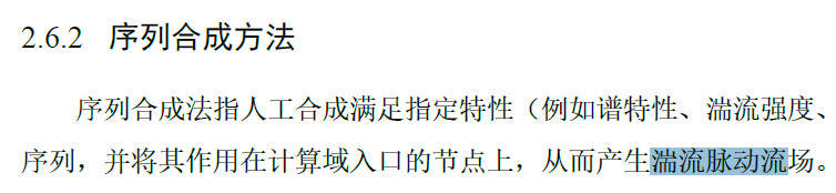

    @五好青年 你这个想法方法我个人想到了入口设置非均匀场解决,
    如U文件入口场设置为非均匀,之后可以对每个网格节点单独指定速度,这个操作OpenFOAM一些自带算例里边就有。
    个人意见,仅供参考,希望能对您有所帮助
