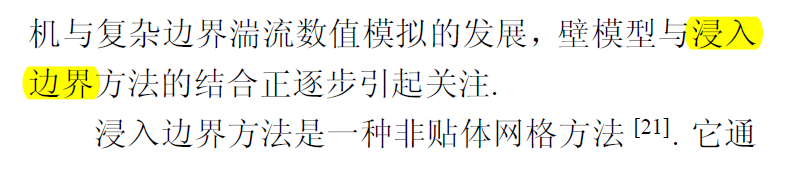

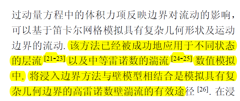

    我看了不少文献,大体观点是说:浸入边界法的缺点是无法解决高雷诺数问题,可以通过引入壁面函数来解决。
    具体可以参考这篇文献的摘要:基于滑移速度壁模型的复杂边界湍流大涡模拟
