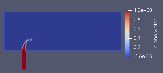

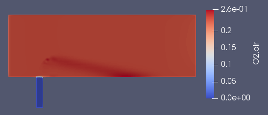

    对一个简单的横向射流的算例进行计算,横向流入均匀速度空气(组分只有N2和O2),垂直向上射入水,下图分别为相体积分数和O2的质量分数,在相体积分数为1的部分,为什么还会有气体组分呢。
